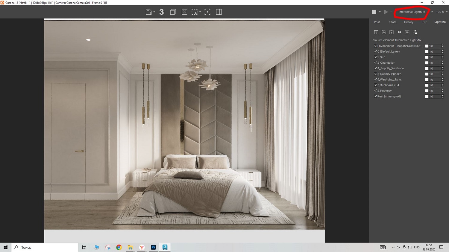

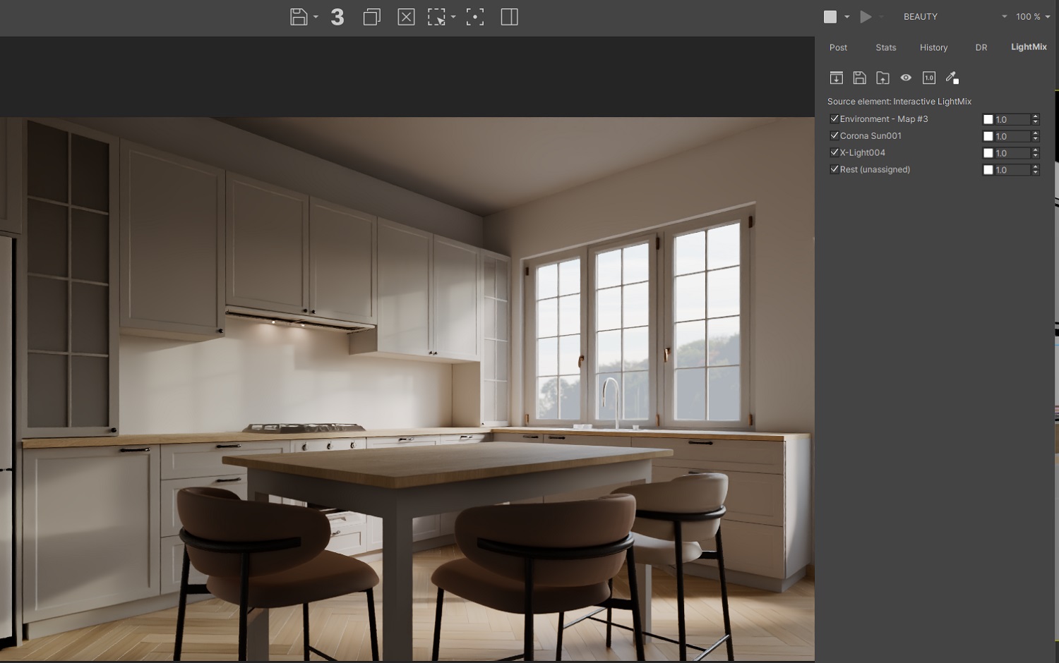

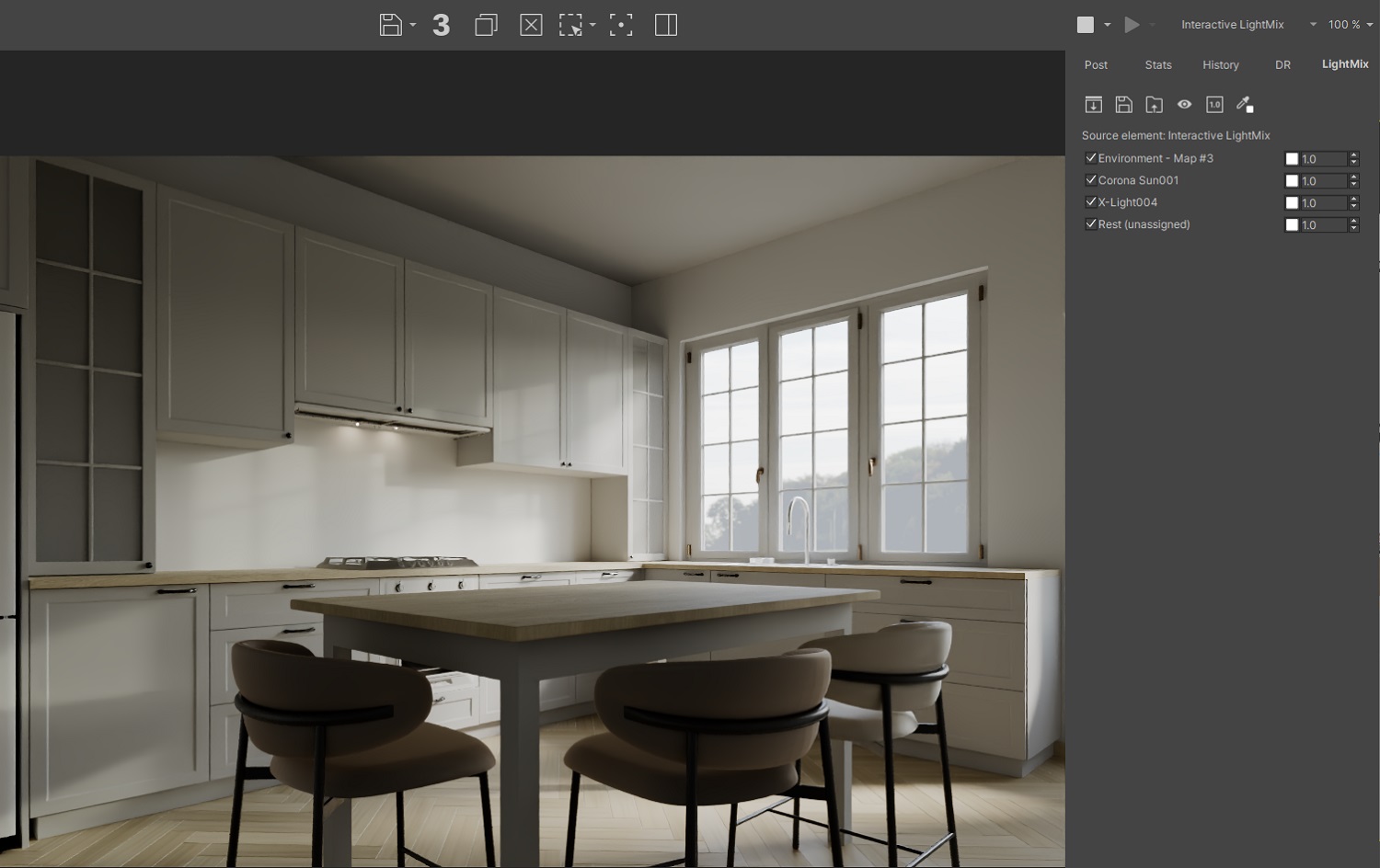

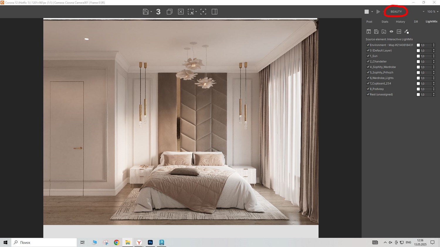

Включён Light Mix во время интерактивного рендера, но все значения на единице, цвет источника освещения (в LightMix) не изменён. Но разница в цветопередаче между Beauty и Light Mix очевидна. Кто может подсказать, в чём может быть дело?

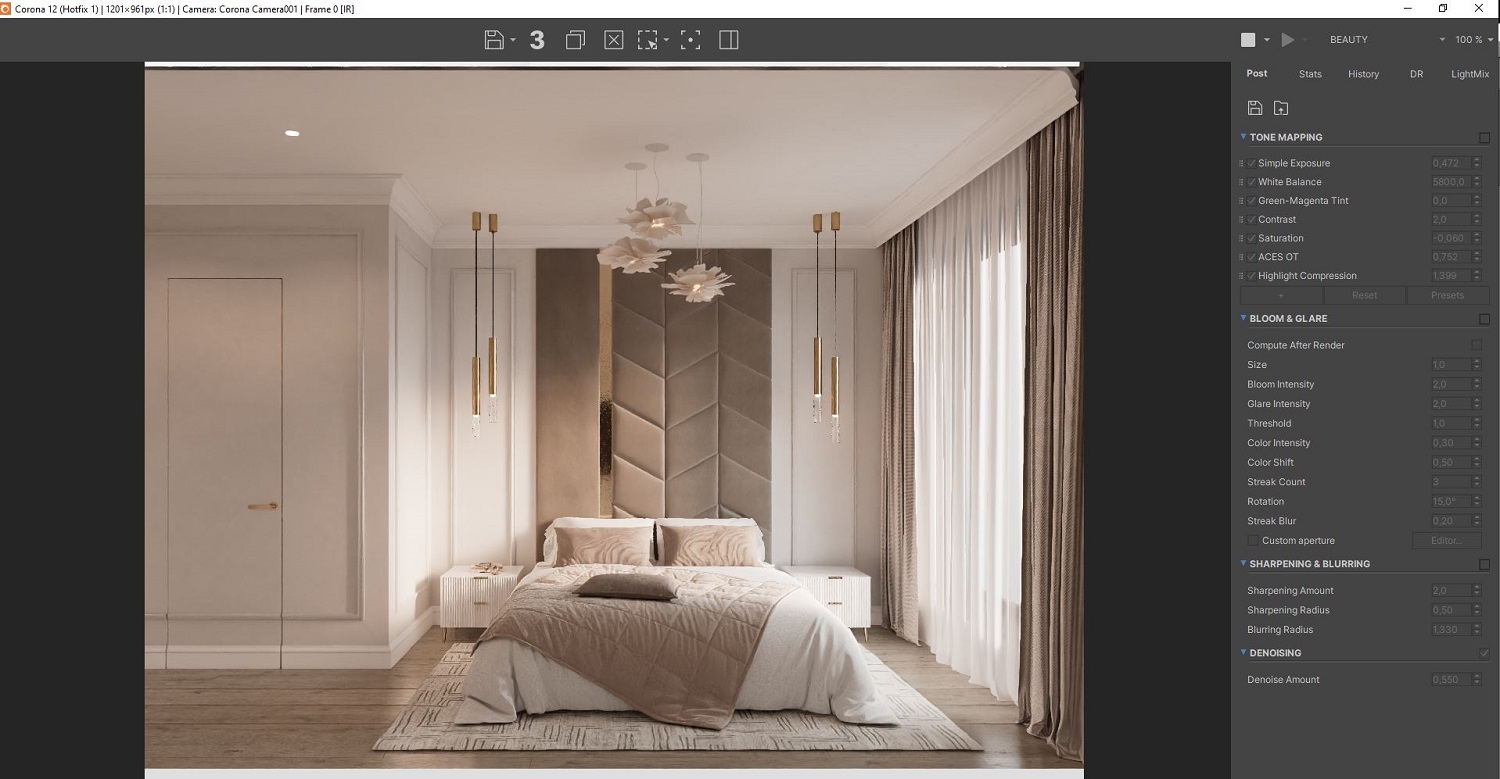

Вкладку POST покажите.
На сайте c 26.02.2017
Сообщений: 15
Russia, Vladivostok
А я специально все галочки снял, чтобы убедиться, что никакого влияния Post не даёт

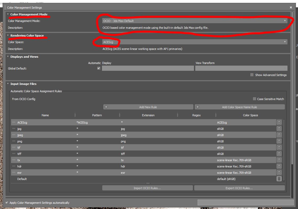

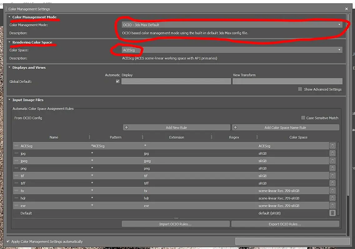

Короче говоря. Рассказываю что стряслось.

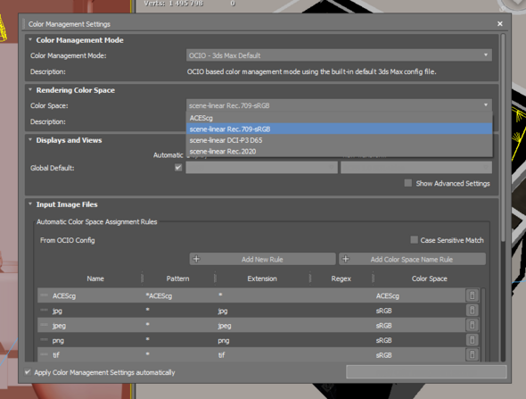

У меня 2025 Max и в настройках Управления Цветом (Color Management) стояли вот такие настройки: OCIO в свитке Color Management Mode и ACEScg в свитке Color Space. И при такой ситуации цветопередача Beauty и LightMix отличается.

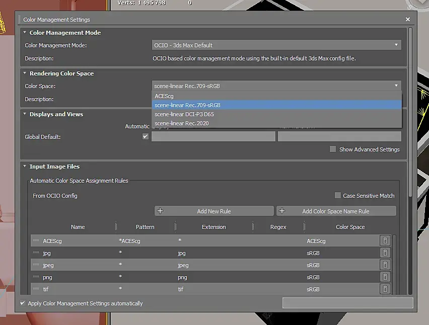

Я установил вместо ACEScg пространство sRGB и всё стало как прежде.
Возможно кому-то помогу, если кто-то знает как решить проблему, не изменяя цветовое пространство, было бы здорово)

Спасибо, была такая же проблема именно с 25м Максом, ваш метод помог.
