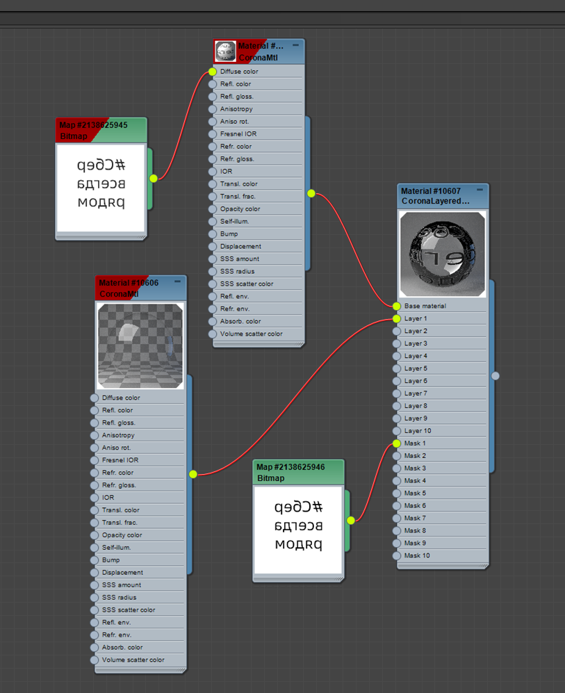

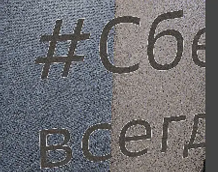

Всем привет! Нужна помощь! Объясните пожалуйста, как убрать белую обводку у текста?
Сообщений: 3787
Зачем текст на дифьюз в базовый мат положили? Маски достаточно, а в бозовом мате просто мат текста.

Так, а как быть не просто с текстом, а с такой картинкой с градиентом? Спасибо за помощь с текстом)
Настройки такие же были как с текстом для материала
Сообщений: 3787
Маску сделать чуть меньше изображения (на пару пикселей), или изображение сделать чуть больше, или поменять фон с белого на условно зеленый (близкий к лого).
А вообще при нормальном разрешении логотипа и маски таких проблем не должно быть, а в вашем примере явно пикселей  не хватает.
