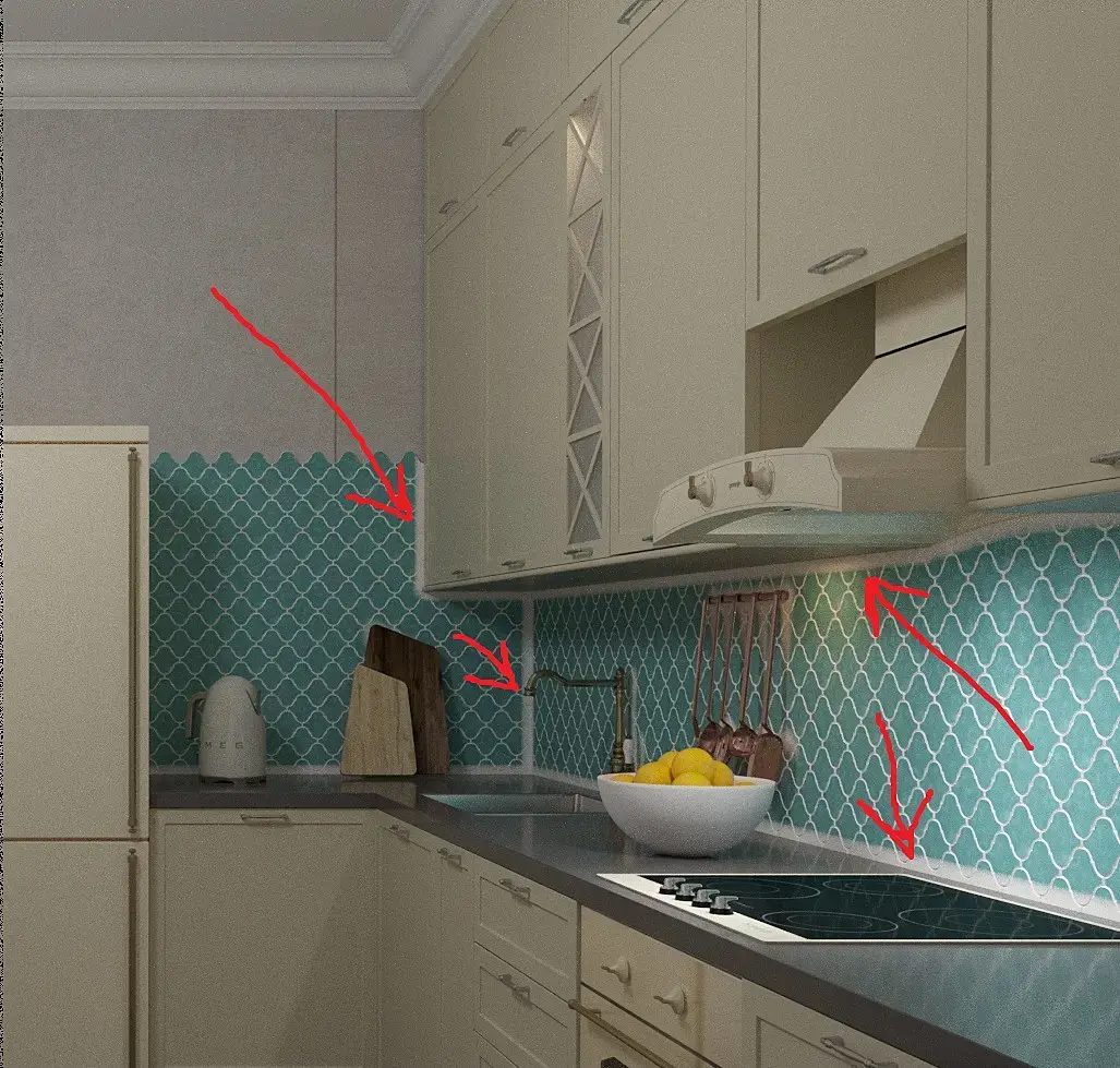

Коллеги, подскажите, пожалуйста, отчего может быть такая белая тень на одном материале? Как можно исправить такое?
На сайте c 09.06.2016
Сообщений: 549
St. Petersburg
AO?
На сайте c 31.03.2013
Сообщений: 92
Баку
Больше похоже на карту АО
На сайте c 10.06.2014
Хабаровск
Цитата myxavertolet:
AO?
Да, есть такая)
Буду очень благодарна, если подскажете что с ней сделатьsmiley-rolleyes.gif чтобы убрать этот эффект белой тени)

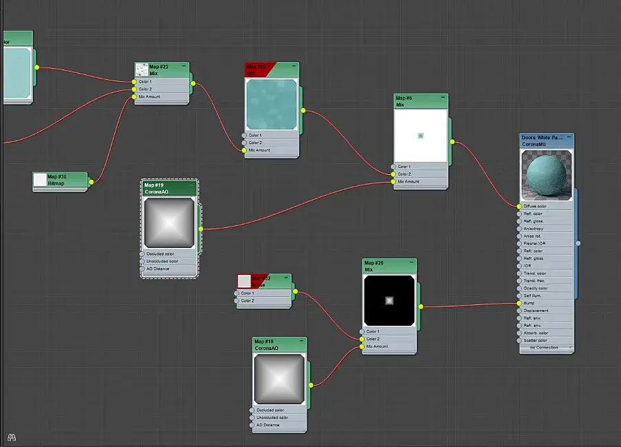

Цитата kapusting:
Да, есть такая)
Вот он и дает такую полосу

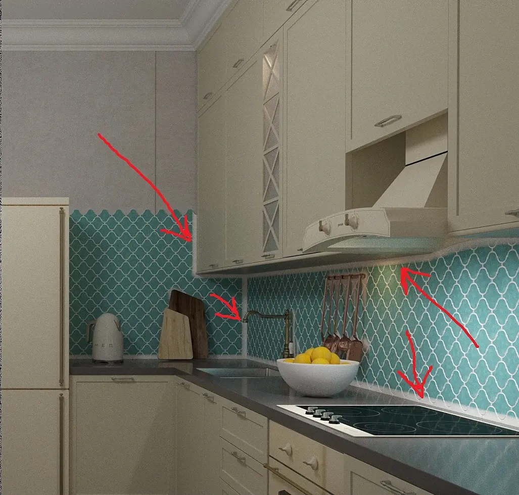

Цитата kapusting:
Да, есть такая)
Поняла, спасибо! Убрала ее, ушли полосы...но и белая затирка у плитки исчезлаsmiley-search.gif
Сообщений: 549
St. Petersburg
Затирку лучше геомертией сделайте, просто плейн с нужно толщиной (обычно мешьше на 1мм, чем толщина плитки) за плиткой с нужным материалом затирки.
Хабаровск
Так и поступила, спасибо за помощь!

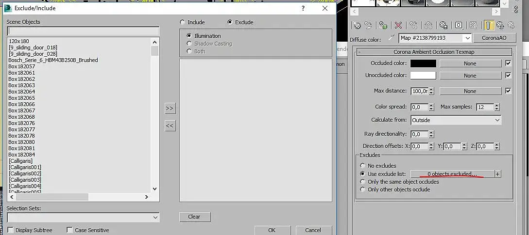

Сообщений: 4477
А радиус АО меньше делать не пробовали? И чтобы кухонный гарнитур не обводился, его надо было исключить из АО
Сообщений: 4824
Женька
думаю достаточно было только галку поставить применять лишь на одном объекте(третья в списке исключений)
Хабаровск
Цитата shinodem:
Женька
Сообщений: 4477
shinodem, у каждого свои методы работы
