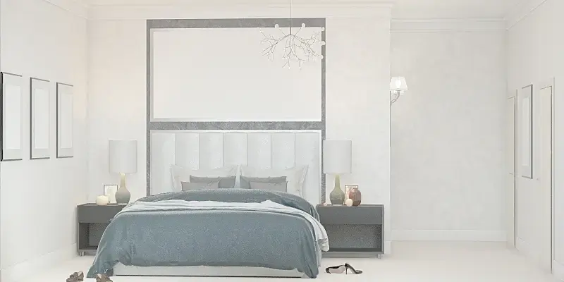

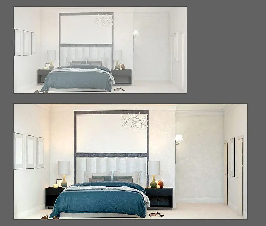

Перед запуском нескольких камер через Power render terminate делаю тест кнопкой Preview и получаю вполне сносный по свету и цвету результат:
Жму кнопку Render  получаю вот такую печаль и боль:
Что я делаю не так?

че-то с гаммой

При сохранении рендера переключите:

Обычно так бывает если рендерить не через frame buffer, при сохранении поставьте галочку override 1.0 и всё сохранится в нормальной гамме или пропишите в MaxScript Listener - fileoutgamma=1.0 и проблема будет решена навсегда

Благодарю всех неравнодушных, проблема решена!
