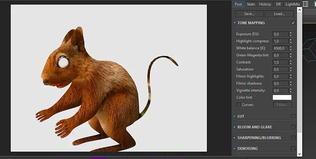

Белка!
На сайте c 13.08.2021
Сообщений: 4
Подскажите пожалуйста! скачал модель белки https://3ddd.ru/3dmodels/show/bielka,    она с мехом, но мех у меня не рендерится. Плюс модель в вирее, у меня корона. но я же думаю это не влияет никак
Сообщений: 4
друзья, я рад что вам весело. я потратил на это 150 рубь. есть чем помочь?

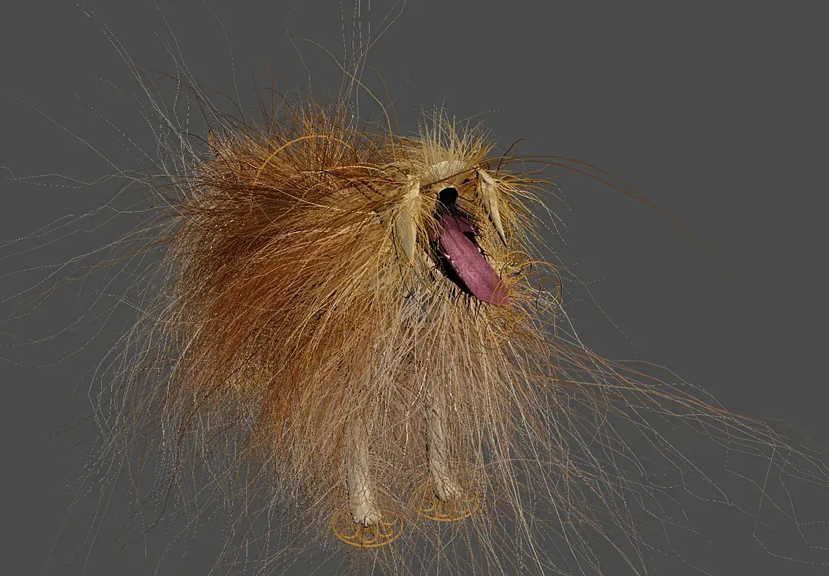

(банальное несоответствия единиц измерения в сцене, но выглядит прикольно)

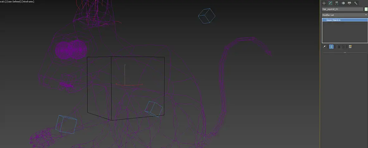

На сайте c 06.02.2012
Сообщений: 598
Бро, не хочу тебя разочаровывать, но у твоей белки меха нет. Совсем нет. Есть лишь невразумительный объект GeomStand-in с названием Hair_squirrel_01 .Но это не модификатор или плагин меха, а фиг пойми что.smiley-pardon.gif. Я не вижу на твоих скринах в стеке модификаторов какой либо FUR с настройками меха.

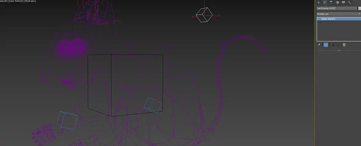

На сайте c 25.02.2009
Сообщений: 2326
Kyiv
Там есть даммик с именем hairfxVector. Соотвественно мех был сделан плагином HairFx.  Древний очень, думаю уже без шансов с этой белкой. Но белок полно, и получше качеством.
На сайте c 19.02.2011
Сообщений: 4249
Может это модификатор hair and fur для 2008 макса? Думаю настроить мех заново проще, чем поставить 2008 макс :-) Еще можно написать админам, они вам вернут 150 руб, вполне обоснованное требование
