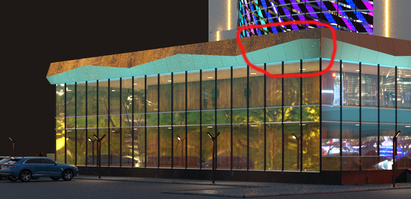

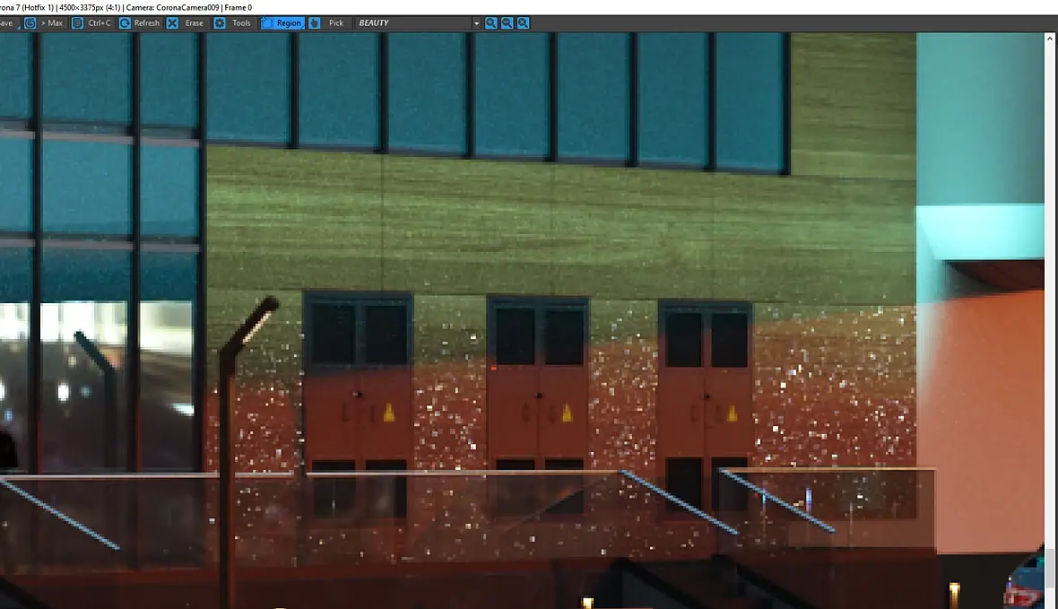

всем привет! у меня заезженный вопрос, читал много информации, но так и не нашел ответа. Чем лечить белые пиксели в короне, которые появляются при рендере. Я так понял они образуются, где рефлект от hdri, бампа/диспл на материале нет, ior не высокий, не могу понять от чего зависит. Если ставлю галочку override refl и ставлю каккой нибудь цвет, то пиксели пропадают, но эффект уродский, нужно чтобы отражение было видно. Я понимаю, что проблема может быть скорее всего с материалом, что можно еще подкрутить, может в настройках короны? пятна немного размываются на 400 пассах где то так, но столько рендерить нереально долго всю картинку. всем спасибо

У меня такое было из-за слишком больших значений bump или слишком больших значений LighteMtl ещё бывает ies глючит.Бывает, что HDRI плохая,тогда проще её поменять.

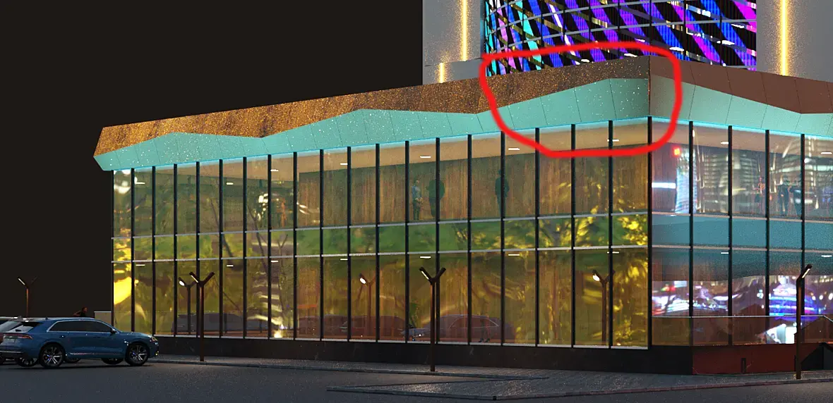

Решили проблему? Тоже такая фигня. У меня такой же вечерний рендер, мне кажется слишком много источников света:
1. вечернее освещение - солнце есть
2. фонари уличные
3. свет из окон домов
4. все возможные подсветки здания и дорог
5. фары машин
6. много стекла, которое все это отражает
7. еще забыла HDRI карту
все они друг от друга отражаются пересекаются и вот получаются такие точки. не знай что делать(((

Мне показалось это из за отражения hdri карты в некоторых материалах, потом у меня hdri был подгружен через bitman, я подгрузил через corona bitmap, также на техматериалах, на которых были точки я в reflect override поставил что то типа обычного corona sky, точки почти пропали
