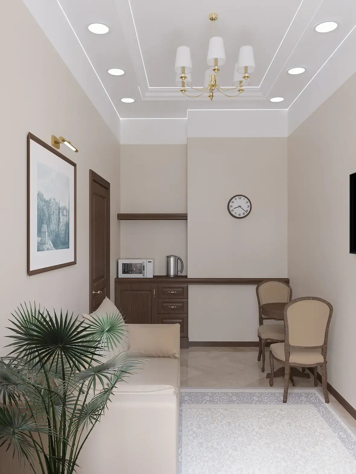

Помогите пожалуйста разобраться. Что за светы такие в местах примыкания стен и потолка, в чем может быть проблема? Щелей там нет точно.

Потолочная халявная подсветочка)
На сайте c 13.05.2018
Сообщений: 224
проверьте материал потолка. Такое ощущение, что там на торцы накинут самосветящийся материал
На сайте c 22.03.2019
Сообщений: 19
Крым
Потолку нужна глубина. Вы сделали его планом. Корона скай просвечивает углы вот так если нет обьема. Можете просто сверху над потолком сделать план широкий
На сайте c 20.04.2014
Сообщений: 1752
Россия!
Это light leaking, как выше сказали, нужно делать не плоскостью, а объемной замкнутой геометрией.
Можете отделить потолок и применить модификатор Shell, толщину настроить в параметрах, лучше делать больше 10 мм

Большое спасибо! Все получилось)
