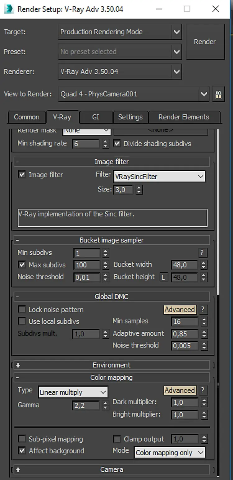

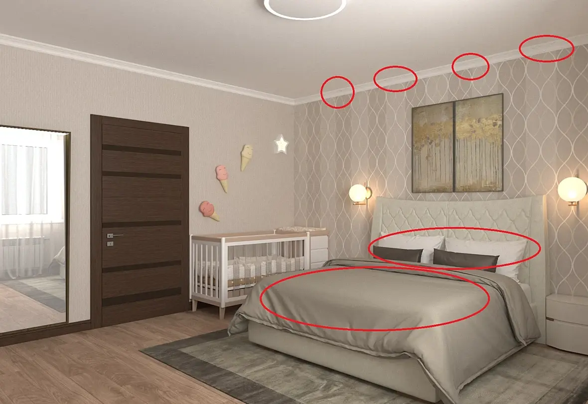

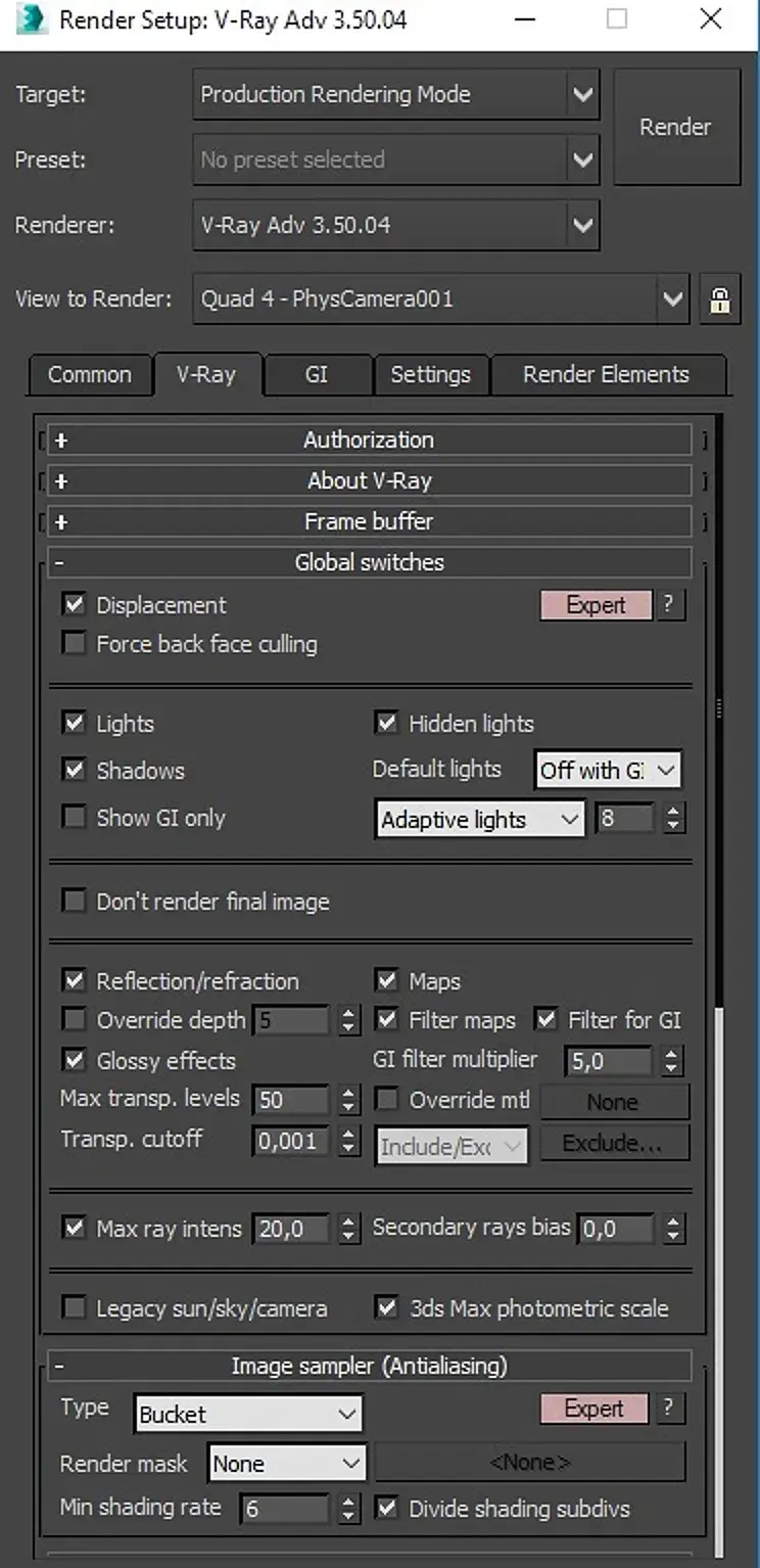

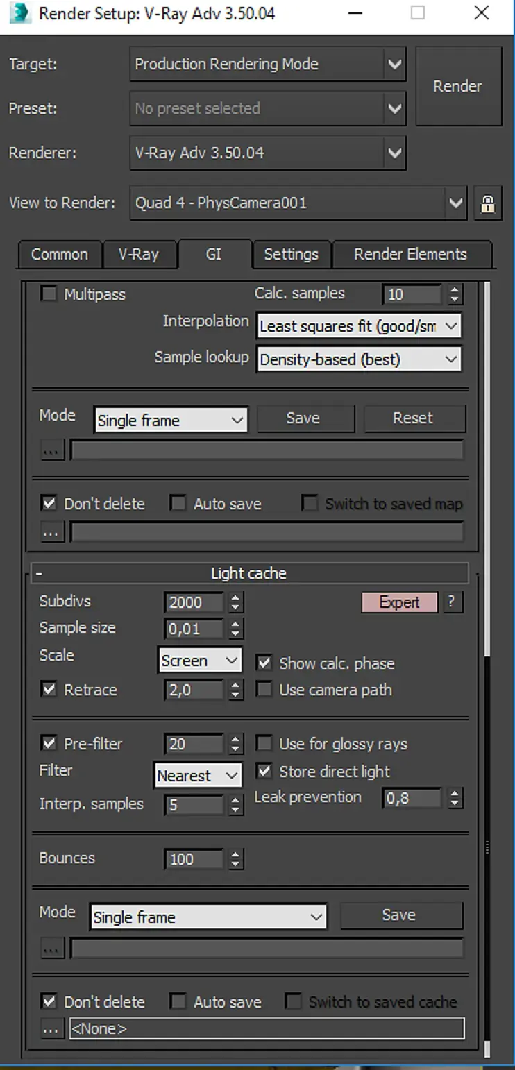

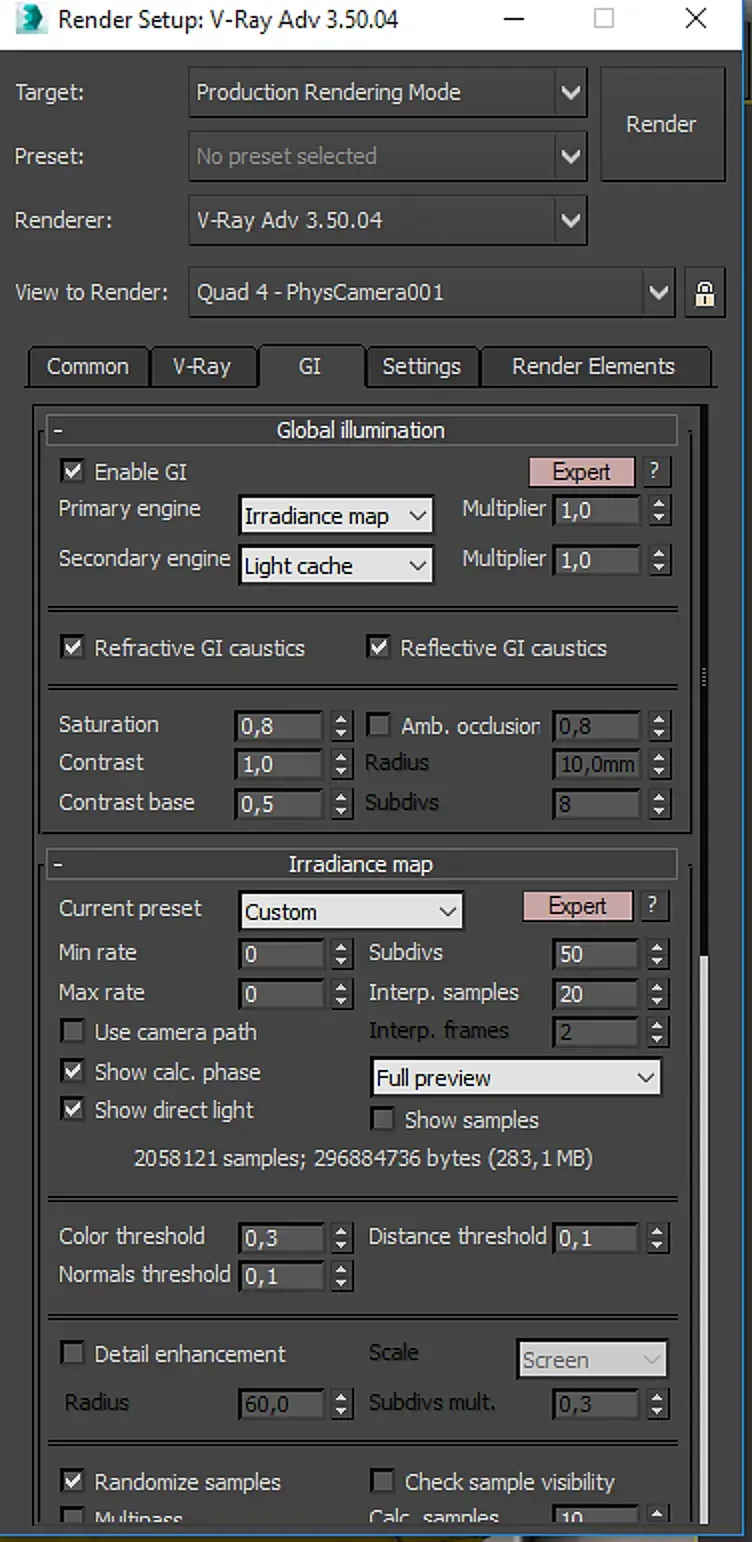

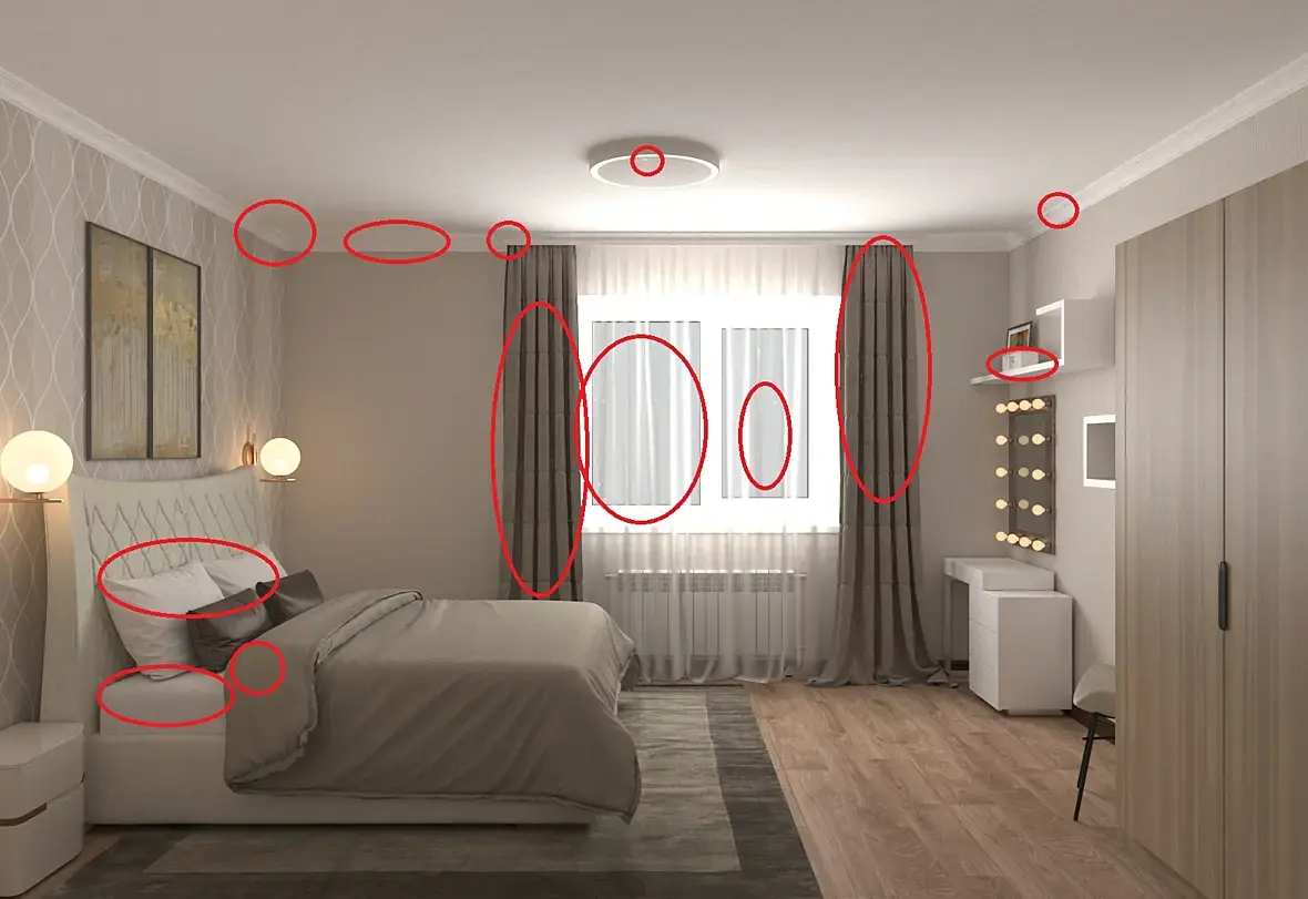

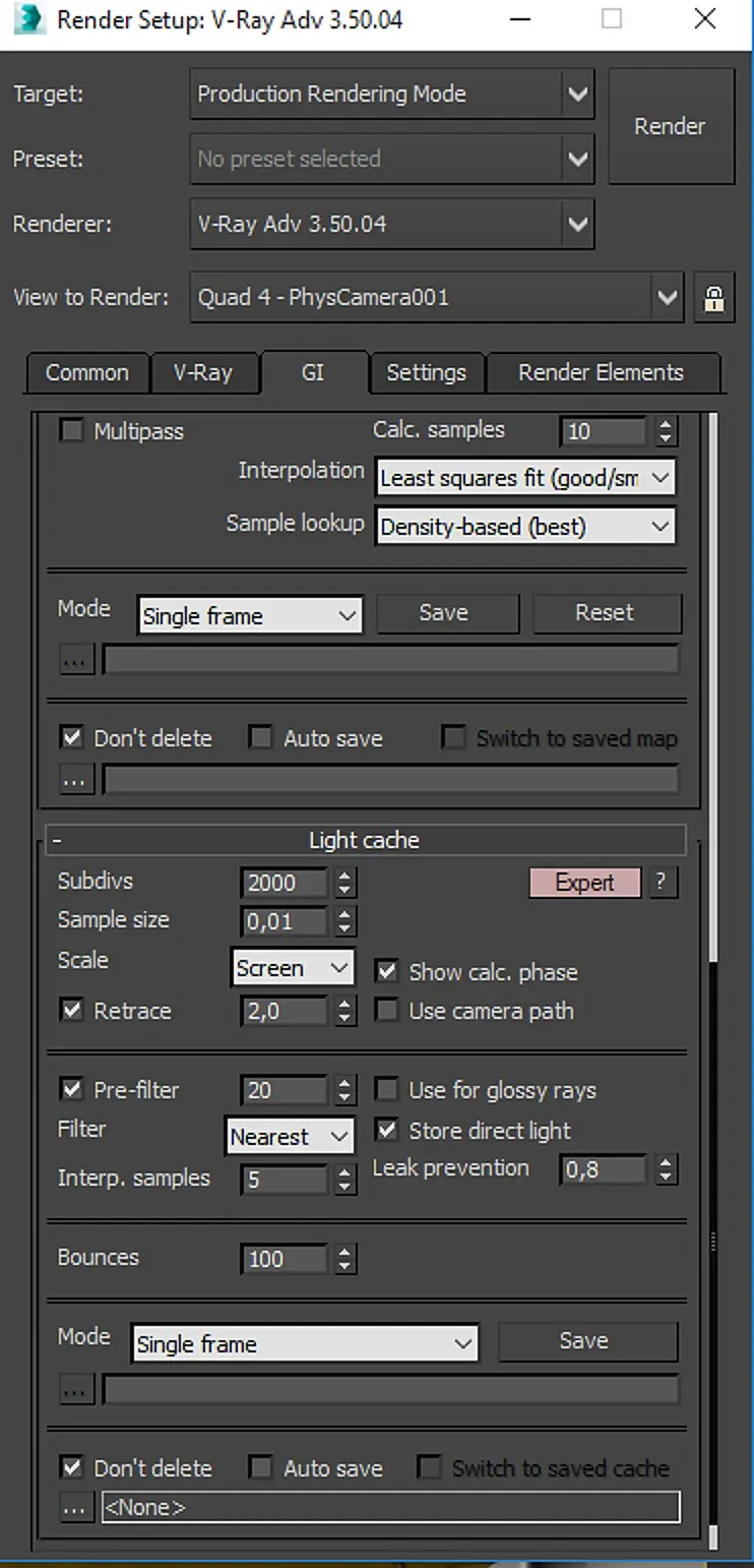

Добрый день.
Помогите, пожалуйста, новичку.smiley-blush.gif Появились белые и серые пятна на карнизе, тюле, шторе, текстиле кровати и еще по мелочам задело. При замене текстуры на белый VrayMtl пятна сохраняются. Кок-какие настройки из советов интернета пробовала, результата нет.(
Работаю с Vray 3,5. Показываю скрины общих настроек.

настройки ир мапы  огонь

Что горит? Поясните, пожалуйста, как блондинке

мин рэйт, макс рэйт ну и сабдивы
считай брутфорсом на первичке

А если на отправку? Какие параметры были бы лучше? И влияет ли это на главную проблему?

не понял я есличессно)

поставь пресет хай в ирмапе и регионом попробуй(ну это если к ирмапе прям любофь-любофь)
но я за брут форс

Спасибо. Что значит на сленге первичка? Гугл не в помощь)

примари энжайн

Цитата larrs:
акс рэйт ну и саб

Спс! Оно и на ирмапе сработает, только ее выкрутить надо будет до состояния когда преимущества в скорости
против брута не будет. Поэтому смысла в ней по нынешним временам нет. Удачных рендеров!
