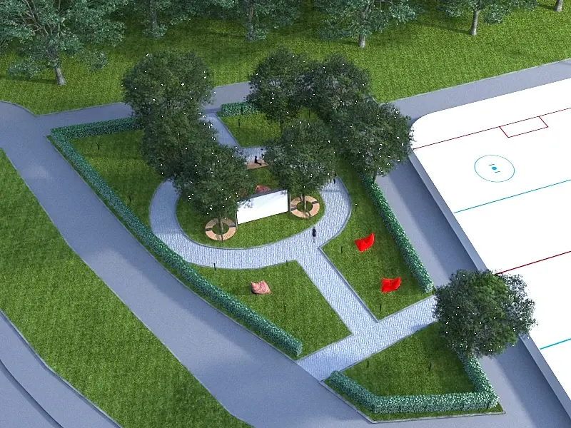

белые точки на деревьях, как убрать их?

ПОМОГИТЕ пожалуйста!! белые точки на деревьях, как убрать их?

Если их так мало, можно аккуратно в фотошопе закрасить. Рендер - корона? Там денойзер можно поставить в режим "only remove fireflies" - в теории должно помочь.

рендер вирей, как то не радует мысль о фотошопе в ручную в 21 веке, но наверное придется, спс
убрал отражения с листвы и точки пропали, все гуд

Да маты с соседнего дерева скопируйте и всё.
Здесь эти точки не самая большая проблема)
