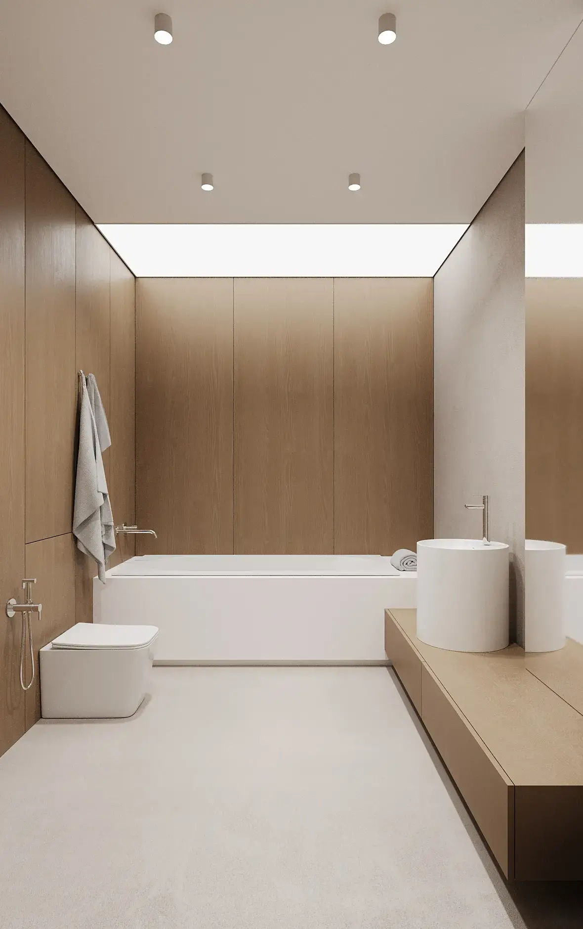

Подскажите, в чем может быть проблема белых точек на рендере, как их убрать? Пробовала много способов с гугла, ничего не помогает, так же как улучшить четкость картинки

Например какие?

Так-то шум довольно равномерный, приятный. Где вы вообще тут видите белые точки? Если у вас не дай бог, не повышенное внутриглазное давление (от него бывают), то обведите хоть одну.

Можно хром через рей свитч пропустить попробовать
У вас источники света это лайт мтл или нет?

добавьте каждую группу источника света в отдельный рендер канал и там тестируйте, что дает больше шума и собственно найдете проблему, а там решится.
