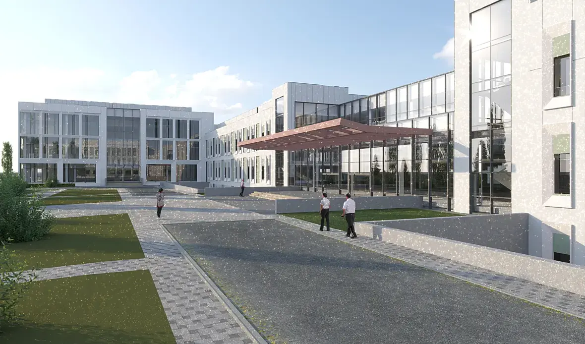

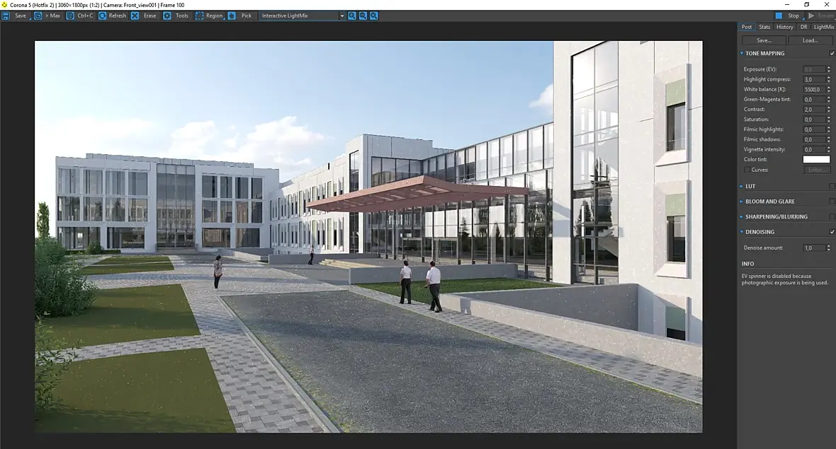

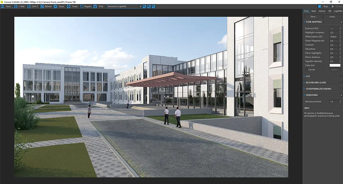

Здравствуйте, помогите решить проблему с Corona render. Все очень просто запускаю рендер и со второго паса начинают появляется белые точки, чем больше пасов тем их больше. Включаю Blooь and glare и они светятся. Denoise не помогает.

В настройках убрать HDRI на отражения

убрал не помогает.

Бамп конский на этих материалах значит. либо значение снижать либо фильтрацию поднимать.

Нет, к сожалению не из-за бампа

Обычно такое даёт сборник HDRI VizPeople 2 на рефлекте ... он у вас?

сбросьте настройки, уберите лайтмикс и настройте нормально свет скаем и солнцем, в оверайд на фон жепег картинку

хдр на рефлекте стоит. убери галку и будет ок
Сообщений: 5675
Kalevan
Я кажется вижу проблему. Хайлайт компрешн на 3 аж. Это говорит о том что у энвайронмента дикущий контраст, или кривая гамма, которые пытались задавить, но математику не обманешь. В видимом канале прижали, но в ГИ фигачит как и прежде. Мой вам совет - верните компрессию хайлайтов на дефолт и вообще её не трогайте никогда. И после этого настройте нормально энвайронмент и тонмаппинг сообразно ему. А если очень надо подкорректировать пересветы - пользуйтесь параметром Flmic highlights, он там как раз для этого. Про то что всякие лайтмиксы, если есть, надо в помойку отправить даже не упоминаю это само собой.

тут подобных тем, пруд пруди. проблема с хдри картой, замените.

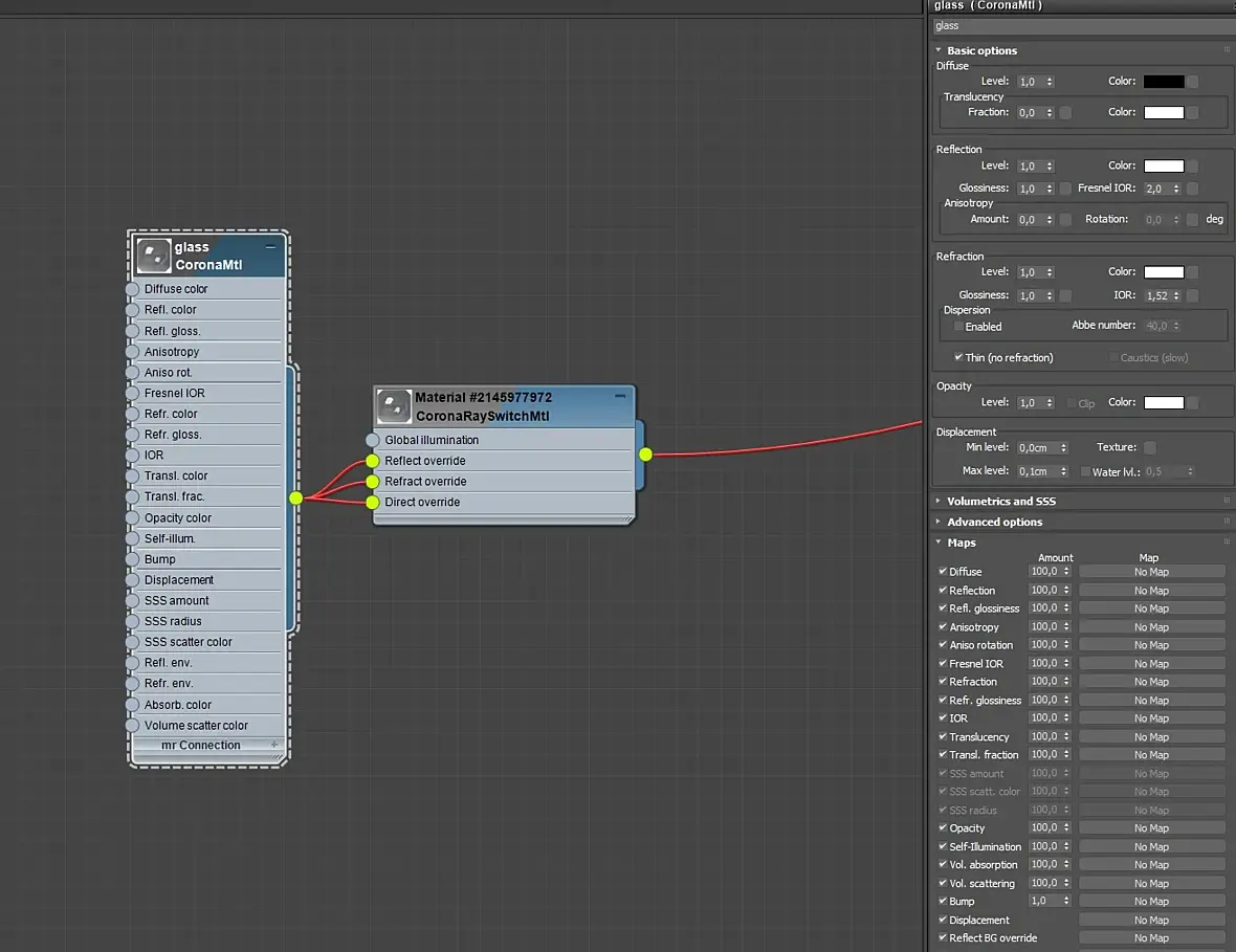

Пробуйте такое стекло.

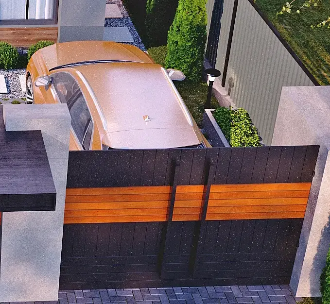

Скажите решена ли проблема с белыми точками в corona render?? такая же беда. На многих объектах белые точки, лучше всего видно на темных (ворота, трава..)

Ну как сказать решена.  Освещение неправильное, накрученное как-то скорее всего, и\или просто не самая качественная хдр-карта. Я бы поставила родной корона скай + сан, при такой связке редко возникают проблемы. В большинстве для визов вполне хватает именно этой связки

Иногда помогает галочка на clamp в настройках hdri. Возникает подобное из-за накручивания параметров хдр-ки. Чаще бывает если отдельно хдр на отражение/преломление/освещение с разными параметрами.

Мне в одной сцене помогло покрутить рефлект на объектах, на некоторых он оказался даже несильно нужен.

Реально Clamp сработал, благодарствую!!! А то часто точки вылазилиsmiley-yahoo.gif
