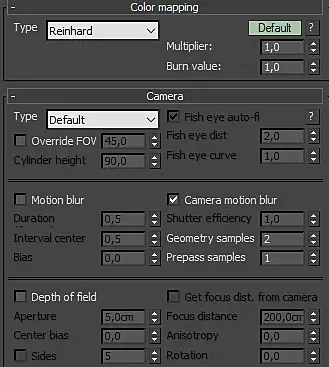

На сайте c 04.05.2020
Сообщений: 4
Я читал про Sub Pixel Mapping. Не нашел такого параметра в настройках.
 Сама проблема

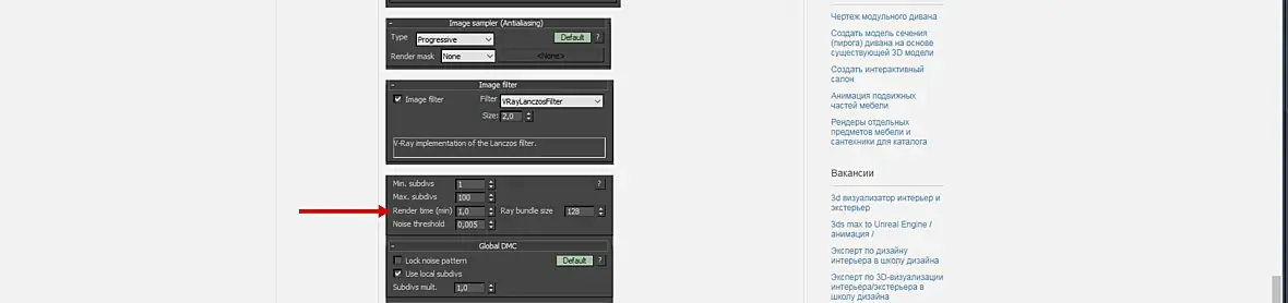

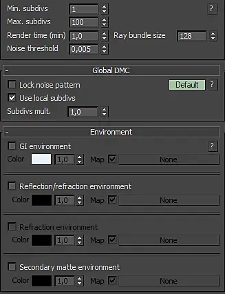

Время на рендер установите минут на 30, а не на 1 минуту. Уйдет шум от HDRi

Цитата Pavel_Ushakov:
Цитата FirecatONE:
Уже второй день пытаюсь решить проблему с белыми точками на рендере. Выявил, что появляются они только тогда, когда добавляю hdri карту. С vray sky пропадают. Есть идеи?  Заранее скажу, что гуглом пользовался. Советы с подкруткой сабдивов не работает, некоторых настроек в Render Setup которые советуют изменить просто нет. Пользуюсь 3Ds Max 2013 и Vray 3.60.03
Спасибо, няш. Я попробую
Сработало! СПАСИБО!
