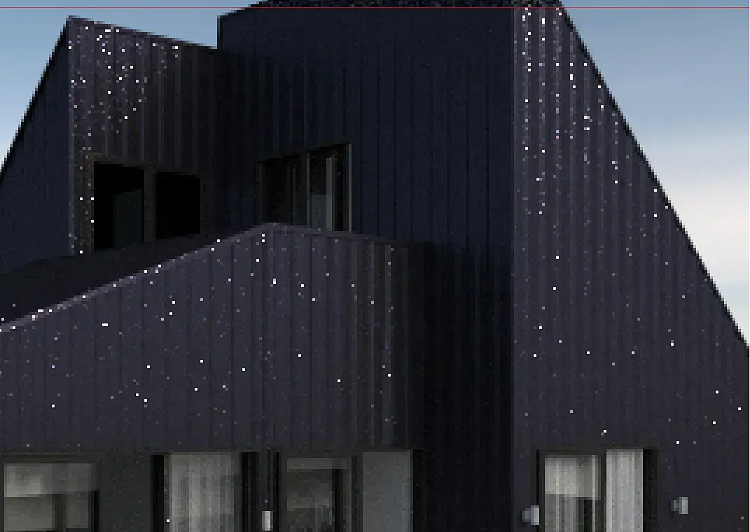

белые точки в отражениях света на рендере с "дневной" HDRI
На сайте c 04.12.2017
Сообщений: 6
Добрый день! Учусь делать экстерьеры и столкнулась с такой вот проблемой (хоть и очень черновой вариант, но на высоких такая же шляпа) и не знаю как решить. Начала искать подобные темы в т.ч. и других сайтах посвященных 3д графике рунета. Ответы, которые я нашла, не помогли.
Кручу-верчу настройки рендера да никак не могу докрутиться до нужных.
Итак, использую почти дефолтные с поправками ( не на этой пикче, конечно же, но, как и писала выше, такая же проблема):
Max ray intens. - 10  (белых пикселей становится чуть меньше)
Bucket image sampler: min. subdivs  -16
max. subdivs - 32
noise threshold - 0,02
Global DMC: adaptive amount 0,65
BF+LC
Primary engine -0,8
Secondary - 1,0
сабдивы на лайткэше - в зависимости от размеров необходимой  картинки (от 1600 обычно)
hdri gamma 0,7
Дефолтные пресеты с таким же результатом
Не думаю, что проблема в материале, так как сцена в сермате и с небольшим рефлектом тоже в белых пикселях . Видимо,  я не дохожу до  настроек, которые нужны для решения такой проблемы.
В общем, буду рада любым подсказкам!

рендертайм 1 минута?

BF+LC если по дефолту и LC 1600, то должно делать без точек. Тут действительно наверно в прогрессиве рендер идет с лимитом рендера в 1 минуту. И потом денойз срабатывает, поэтому более менее картинка хорошая, только точки он оставляет.
на данном примере да, но на средних так же. на высокие не хочу выставлять, опасаясь что через несколько часов получу то же
неа, бакет. пробовала маленький кусочек рендернуть с лайт кэшем в 1500... не помогло

Цитата nyamnaym:
А BF+BF? Как освещаете сцену? Это экстерьер тут не должно быть точек в принципе.
По дефолту тоже точки?
Ставьте корону.

freys2011 , прошу прощения,  не указала освещение. Использую только карту окружения.
BF+BF то же самое
Тоже думала, что освещение в интерьере сложнее быть должно) Но для меня оказалось совсем нет(
Может ли эта проблема быть связана с качеством hdri? она бесплатная с сайта hdri-skies.
Если поставить в окружение темное время суток то все нормально
это что без дома что ли?

larrs, да, думаете причина в этом? с дом лайтом тоже рендерила, и тоже не помогло

не знаю просто перебираю варианты, попробуй другую хдрку и не надо в ней крутить гаммы и тд

Я посоветую hdri haven  сайт такой, там бесплатные хдрки любого качества. Я оттуда 2к беру, можно и больше. Попробуйте.
Можно еще и дом лайт в режиме адаптив попробовать, без адаптива (но вроде как с ним лучше должно быть. Как посоветовали выше).

Цитата larrs:
я только угол кручу и гамму чуть меньше делаю для "чуть ярче", и все)
Видимо, придется делать вечерний рендер...

я бы попросил архив сцены с этой хдр и куском дома, только боюсь у вас версии всего поновее (не 14й с 3.6)

Если вдруг еще у кого-то такая проблема, то лично у меня было дело в HDRi, хватило просто в reflections override поставить эту же HDRi, только в формате jpg
