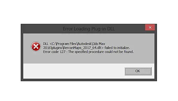

Я поясню: я перешла по ссылке, которую мне любезно предоставили, скачала плагин, поставила.
После установки плагина сцена при открытии жаловаться перестала, но и объекты с берконом все ещё не видны.
Правильно ли я понимаю: вы советуете скачать беркон для 17-го макса (при условии, что у меня 16)  и у меня все откроется?

установлен. На берконы во вашей ссылке макс жалуется
Сообщений: 5675
Kalevan

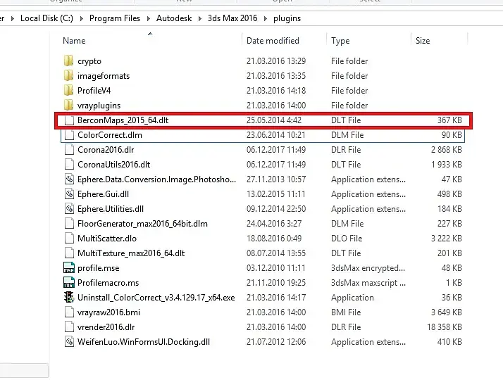

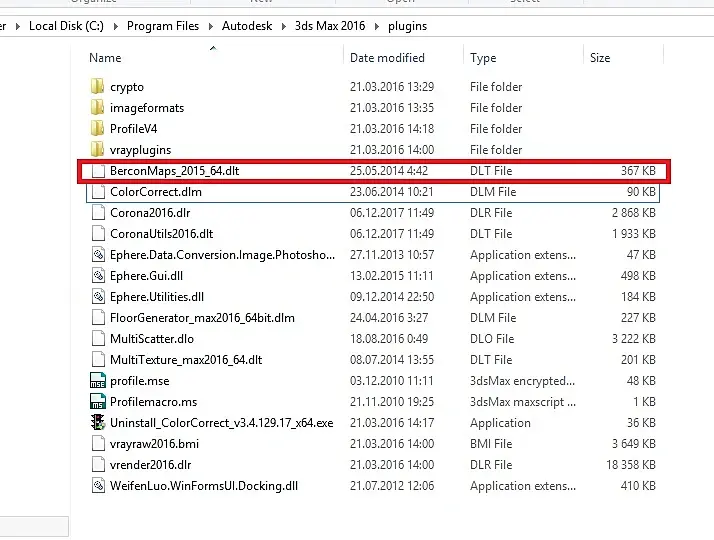

Чёт у вас не совпадает название файла который в папке и на который макс жалуется. Попробуйте удалить его, скачать с сайта и поставить заново.
Попробуйте ещё отсюда скачатьhttps://corona-renderer.com/blog/offtopic-bercon-maps-for-3dsmax-2015/

Потому что тот, на который жалуется, я выпилила сразу
P.S. Всем спасибо, но, видимо, этот казус останется неразрешимым

Привет! Как установить данный плагин BerconMaps-master   и где он должен появиться?
На сайте c 02.08.2013
Сообщений: 57
Севастополь
На Ярлыке 3д макса нажимаешь - найти обьект, он приведет в папку где установлен 3д макс. Качаешь версию плагина ПОД твою версию 3д макса. Находишь в папке 3д макса (куда он установлен) - папку PLUGINS и прямо туда кидаешь. Перезапускаешь макс и радуешься.
