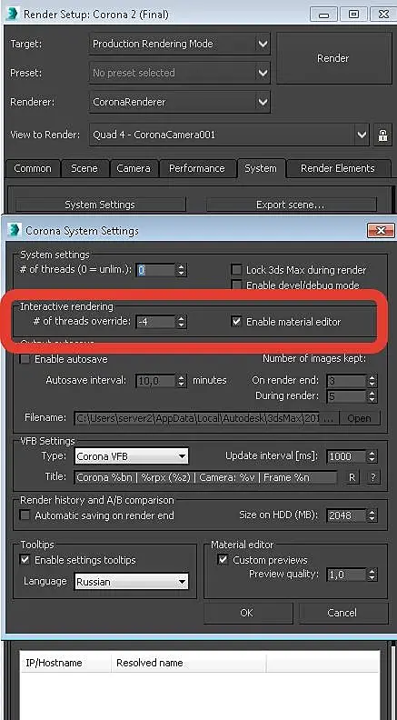

Вот на эту тему еще вопрос. Как отключать определенное кол-во ядер при работе для интерактива? Винда 10, 2 проца 2969v3 в системе, в диспетчере задач, во вкладке подробности, при выделении нужного 3дмакса запущеного, не запустить функцию -задать сходство-, выдает ошибку -отказано в доступе-..   Этот момент пока не решен. Для любого другого процесса это сделать можно. На 1м процессоре так можно сделать тоже. Но система на 2х процах.. Винду 7 не предлагать, если что =)
В системных настройках корона рендер
Интересно выходит.. Корона считает каждый поток за ядро. Получается 72cores. Но понятное дело по умолчанию стоит -1. Спасибо за наводку, потестирую.

Не думаю, что получится отключить ядро целиком, без отключения гипертрейдинга. Судя по визуализации загрузки потоков, которая в диспетчере задач, загрузка там распределяется по потокам рандомно или по очереди процессов. Т.е отключив 2 потока в короне, не факт что это потоки одного ядра. Да и нет смысла отключать больше одного, т.к макс однопоточен. А вот как от самого макса потоки отключить, это интересно.
Вот потестил и да, рандомно вырубаются потоки, и не известно на одном ли и том же проце.. так что не тот компот. В биос лазить отключать не тот метод вообще. Ну отключать ядро-два-три для удобства роботы во втором максе параллельно, хотя с этим проблем нету и 3 открыть параллельно можно, на вид не тупит, но само решение не найдено. А как писали в другой ветке тут, при переводе в приоритет -низкий-, вообще загруженость падает в половину, на половине потоков. А на одном процессоре это легко идет, хоть i7 хоть xeon.. Даже игрался в игрушку (far cry вроде) при рендере на этой системе.

какой макс и какая корона? у меня на более слабых по частотам 8160es в 2018 максе и короне 4.1 нет мерцаний интерфейса и рывков во вьюпорте, все достаточно плавно, в настройках интерактива выставляю -6 потоков
