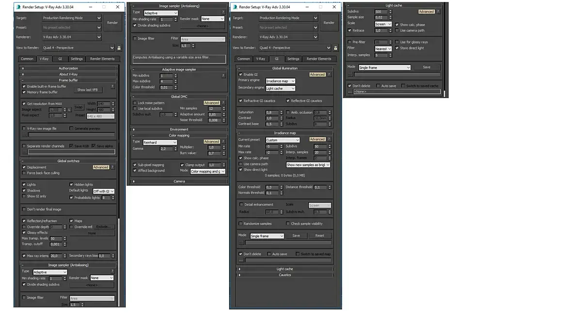

smiley-rolleyes.gif Все очень смешно, если б не было так грустно... Скрины настроек добавила
На сайте c 19.02.2011
Сообщений: 4114
Настройки не то что бы катастрофичны, на то что бы убить рендер не тянут. Значит, вопрос в том, что вы там рендерите, и что за новый комп.

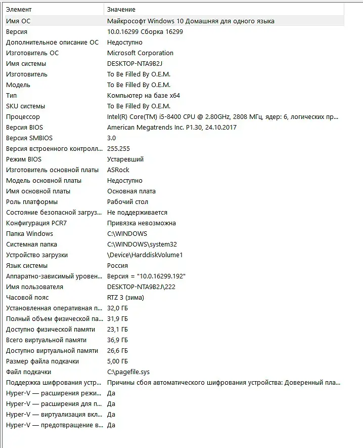

А, может,просто вернуть обратно 3.20 vray? Он будет в 10-ке Виндоуз работать?
Комп такой:
Видеокарта NVIDIA GeForce GTX 1050
На сайте c 09.01.2014
Сообщений: 3427
Домашняя винда? Раньше всякие программы требовали Professional, не знаю как щаз.
Сообщений: 4114
alexandra.simon, если вы совершенно не понимаете зачем вам vray 3.3 и выше - верните. beard02 еще вариант подсказал, я правда с таким не сталкивался, т.к. перешел с 3.2 сразу на 3.6
