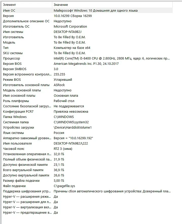

Комп такой:
Видеокарта NVIDIA GeForce GTX 1050
