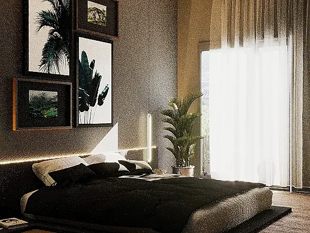

Не могу добиться белого потолка или стен. Подозреваю, что это настройки GI, но не могу найти как это исправить. Пожалуйста, подскажите!! {#emotions_dlg.mega-shok} пробовала исключить объекты override... не помогло
corona render, хотя в v-ray у меня тоже самое.

kaktusyatinka, копай в сторону цвета солнца и неба (окружения) и крути насыщенность. Так же можно банально в камере баланс белого настроить.

Да не, дело не в солнце и окружение норм. Просто отражение предметов друг от друга слишком большое, надо изменить saturarion или вторичное освещение...... но найти не могу где (

Учитывая засветы откосов и пережег солнца на полу - проблема в первую очередь в освещении. Потому и править нужно свет, такие вещи настройками рендера не решаются

в параметре expositions - white balance крути вниз. А так ещё альбедо нужно проверить. И много чего. Щас просто жесть какая то

!!! Ослабила Sun и вроде все нормализовалось :)))  пол дня на это потратила!
Спасибо большое!!

Если используете связку сан-скай, можно попробовать не связывать их между собой, это даст большую гибкость в настройках света. Тогда можно еще уменьшить сан, а скай наоборот увеличить. Ну и еще баланс белого в камере можно покрутить, сделав его более желтым вы тем самым вырежете желтый из картинки, но с этим нужно окуратно, так как могут некоректно отображаться цвета в сцене

Здравствуйте, такая проблема одна стена желтая, по всем настройкам материала она серая, но на рендере почему то желтый

Уменьшайте у солнца интенсивность, пережгли жестко, вот и желтит всё вокруг. А дальше баланс белого...
