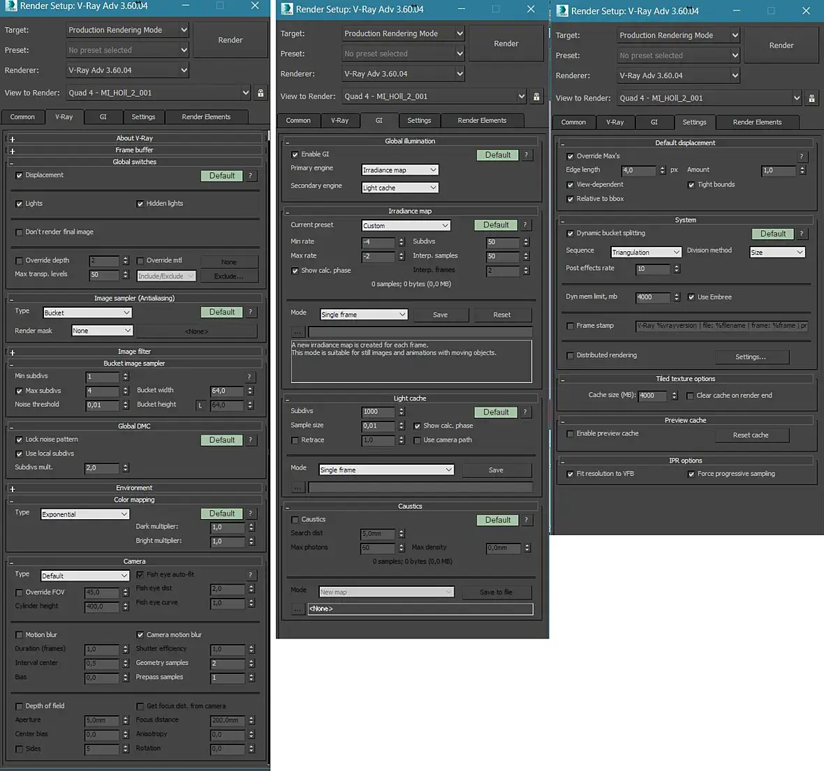

У меня таже беда, сделал вроде всё что советовали! Вот рендер и его настройки, посмотрите пожалуйста!
На сайте c 20.02.2010
Сообщений: 1932
Ahmedhanjik
Порог Шума слишком большой, settings->Noise Threshold 0,01, - это много, считаться будет долго, но нужно понизить, до 0,003-0,005, у проверить сабдивы на материалах, лучше поставить на сильно размытые отражения 30-40, больше сорока ставить смысла нет.
Еще, сабдивы в источниках света тоже от 20 до 40, это регулирует шумность теней и разрешение изображения нужно ставить высоким, 1600 по большей стороне и выше.
И картинки лучше на Postimage.org заливать, удобно, быстро, и без всякого спама, а самое главное - нормального разрешения. )

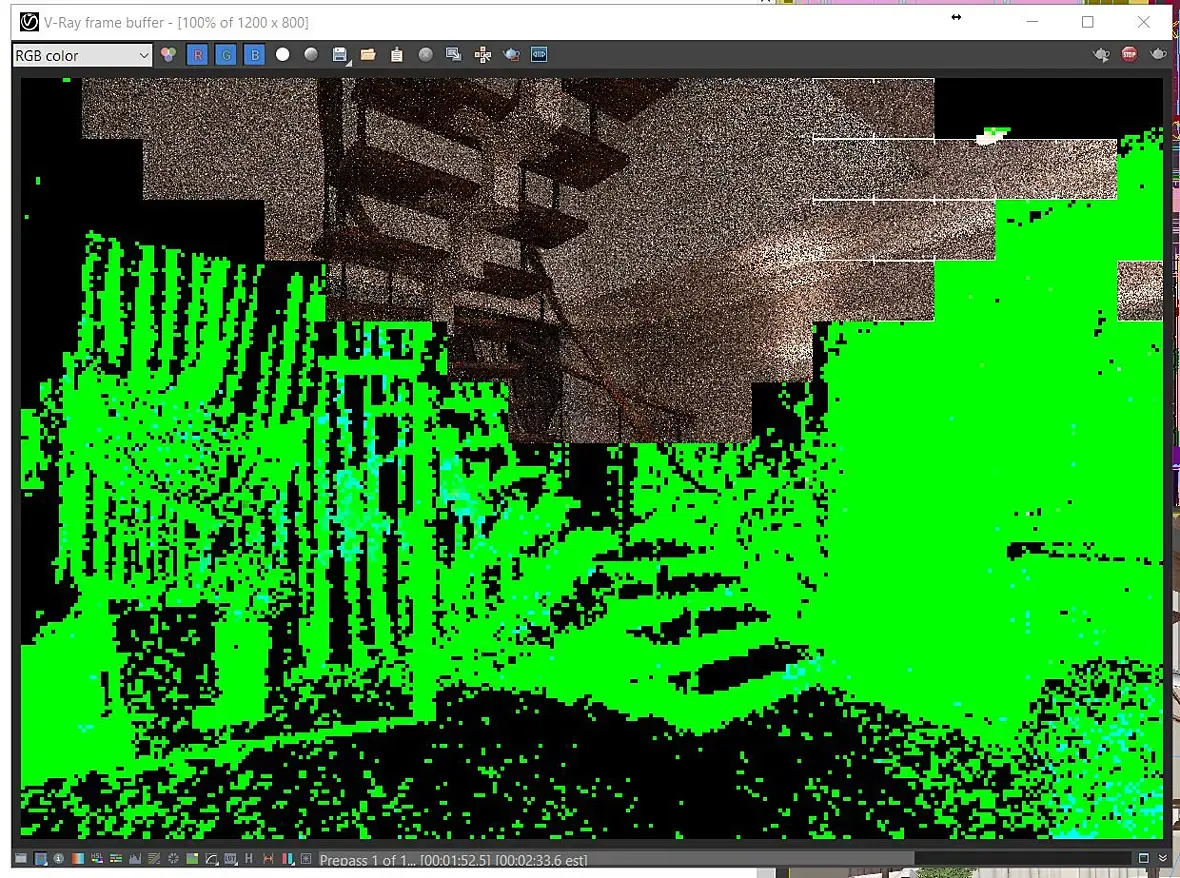

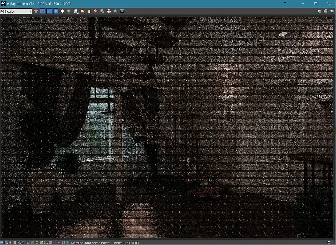

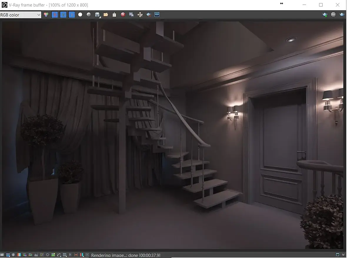

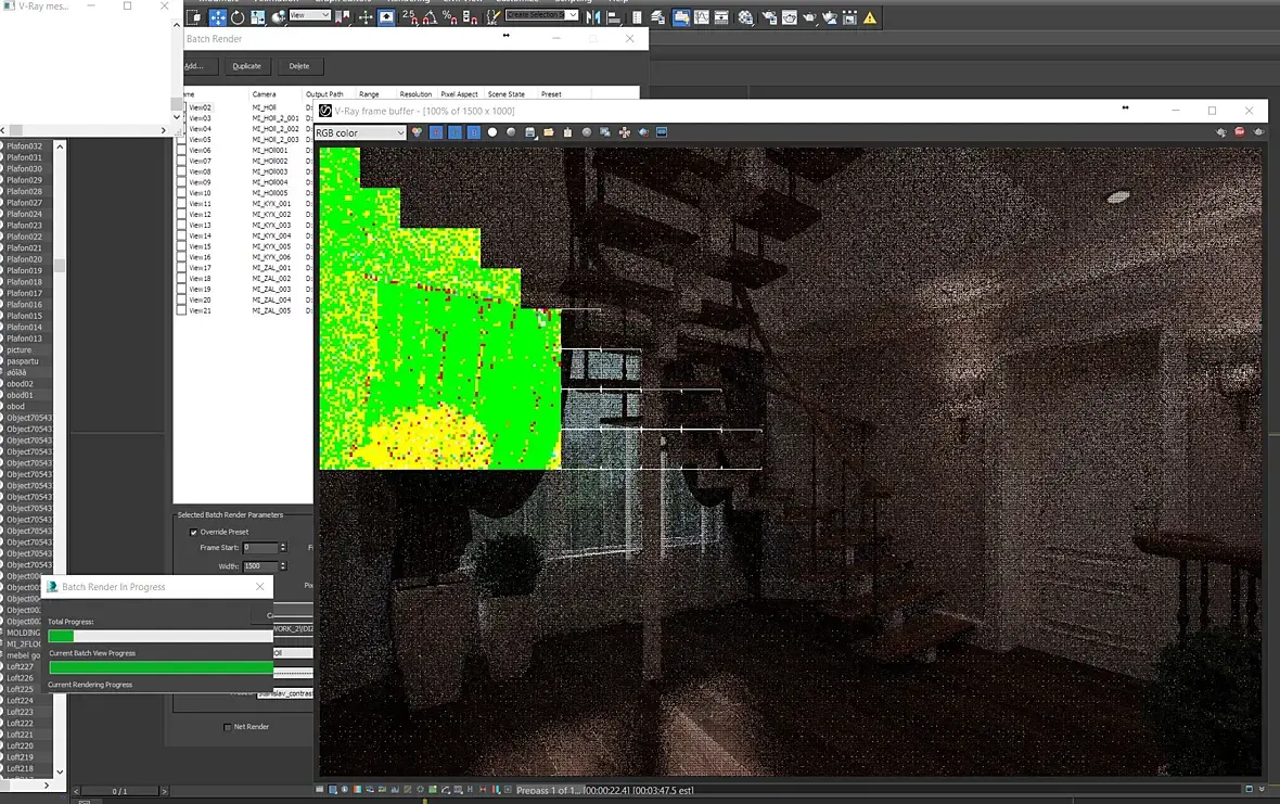

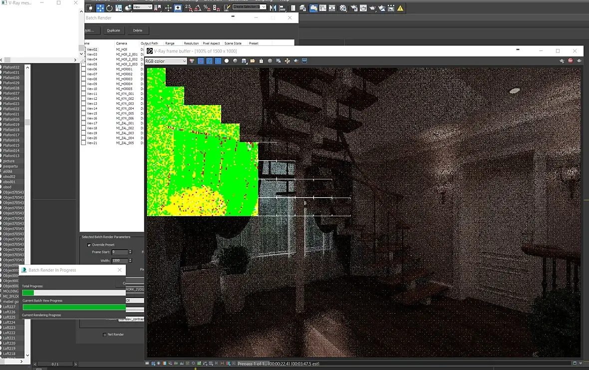

Добрый день! Помогите и мне, пожалуйста, с моими точками.. на этот раз зелеными!!((((
На лайт кеше - зеленые точки
а дальше он рендерит вообще что-то ужасное
а в итоге получается вот так
При этом другие комнаты с теми же матами рендеряться отлично. Настройки камер и пресет на рендер везде одинаковые.

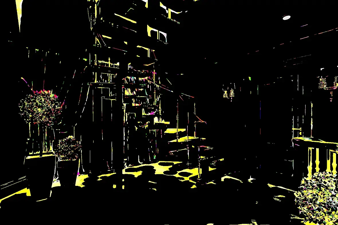

и что на овербрайты не ругается?

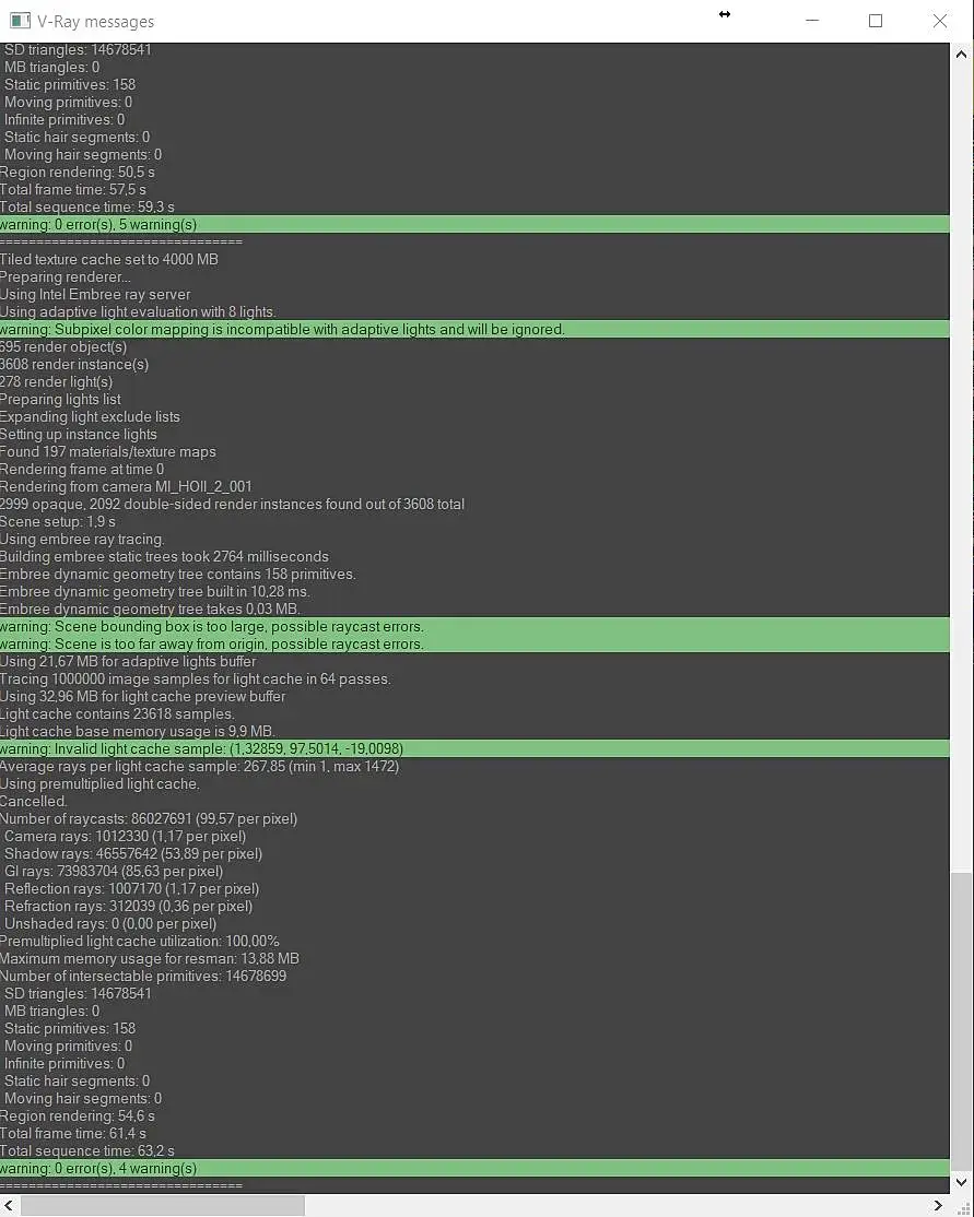

Вот мои настройки рендера

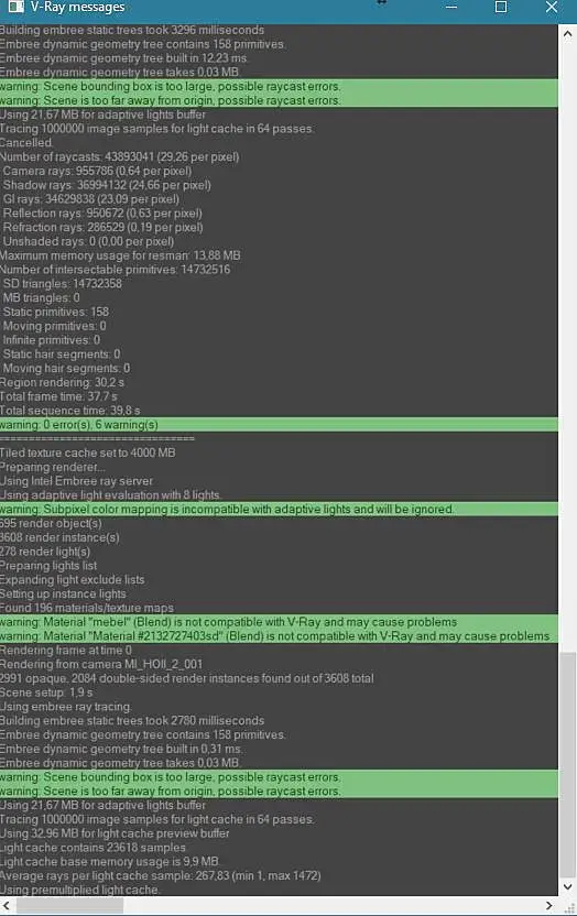

ругается вот на что
На сайте c 10.01.2008
Сообщений: 111
посмотри что за материал Бленд. попробуй его заменить, или как вариант все в сером просчитать. Если получится то скорее всего дело в материале.
На сайте c 26.05.2008
Сообщений: 19
г. Краснодар
да, в сермате рендерит.. а как найти этот Бленд? исходя из ошибки он называется "mebel", но в матириал эксплорер он его не находит.. есть еще варианты?

с горем попалам нашла маты.. но это ничего не изменило.. теперь он ругается на лайт кэш
Сообщений: 111
да ругань эта ерунда. рендер опять в точках? Мат нашла, что в нем изменила?
мат нашла, заменила Blend на VrayBlendMtl, т.к. сценконсвертер автоматом его не заменил..
Да, зеленые точки не покидают..  потом рендер уже не в желтом делает а весь в зеленом))
в сермате все отлично ...а дальше "киноинемцы"
Сообщений: 111
ну как вариант хайдить объекты и считать без них. и искать проблемный объект. ну например спрятать растения с горшками и посчитать. если трабл повторяется то спрятать лесенку и брашки. и тд. таким перебором найти объект который вызывает глюк
Сообщений: 19
г. Краснодар
Это были бра.. а именно материал - Вирей 2сайд...
Спасибо большое что помогли)
