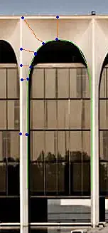

Добрый день, хочу замоделить вот эту вот красоту. Но не понимаю как это правильно сделать. Буду рад любым советам, может каким то видео урокам моделинга с такого рода формами. Может есть личные примеры и туториалы. Заранее всем спасибо за помощь!

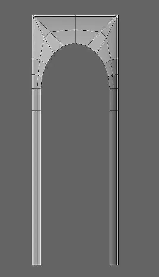

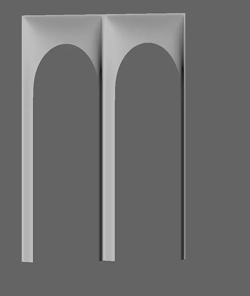

рисуете сплайн по точкам, далее экструд этого сплайна на величину выступа на фасаде, далее едит поли - и раздвигаете точки по виду спереди по наружному контуру. в нужных узлах/местах добавляете коннекты и турбосмуз
накидал на скорую руку - стек не сколлапсил, изучайте https://we.tl/t-EZ00Op4oPT
