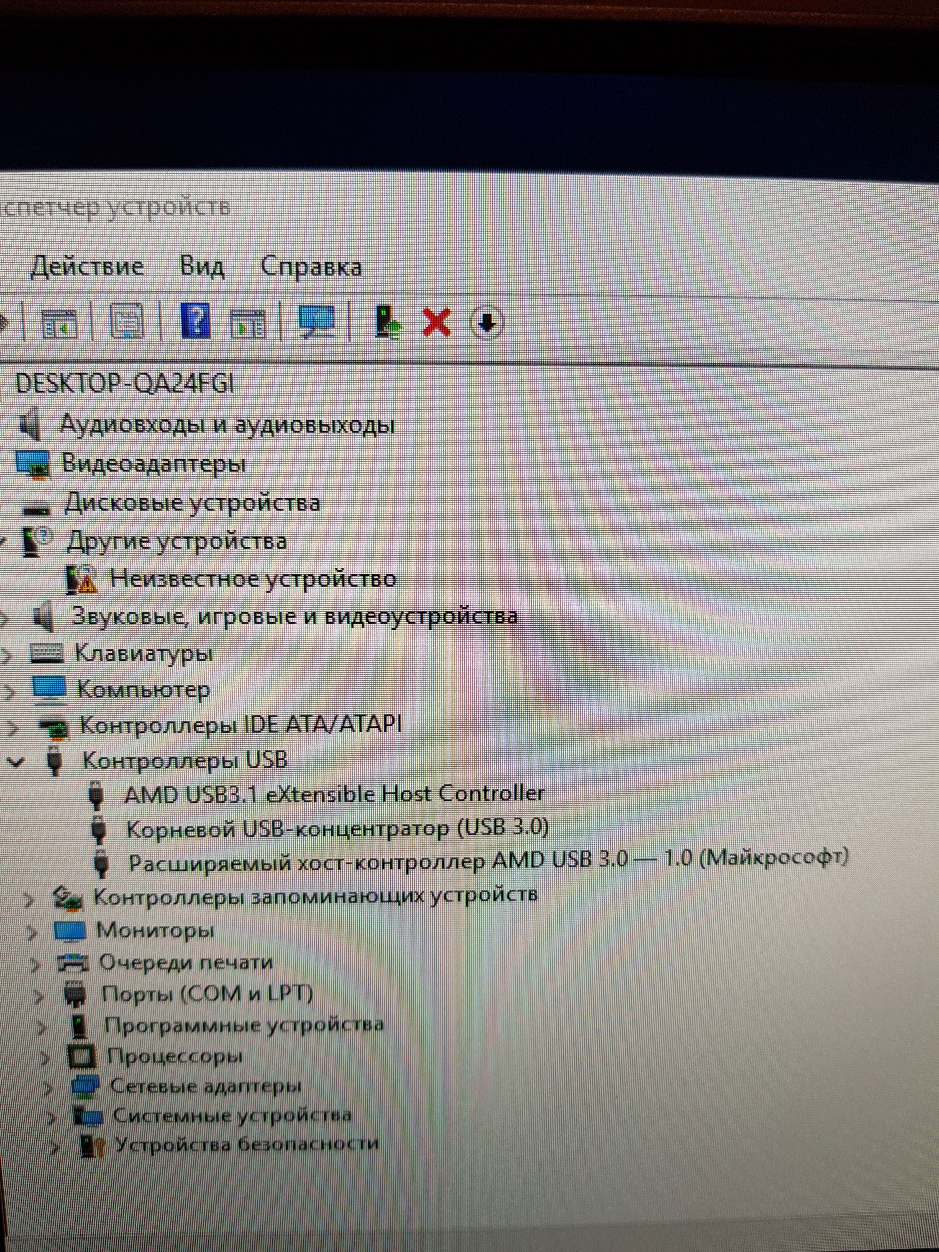

Перепробовала сейчас все USB порты- ни один не реагирует . В диспетчере устройств тоже ничего не появляется ( в нем же запись , что всё работает нормально ) . Есть правда какое-то одно неопознанное устройство . Выше писали что в Биосе нужно поменять 3.2 поменять 2 , пойду пробовать, правда не знаю пока как ))

Цитата antonina3101:
archi_dan
В диспетчер устройств я совсем войти не могу, тк не могу поставить винду- мышь с клавиатурой отключаются . В биосе- процессор есть, оперативка есть, ssd /hdd -есть, видеокарты нет . Батарейку вытаскивала минут на 20- реакции никакой, попробую вытащить и батарейку и видеокарту, может поможет
Видеокарты нет, но вы как-то определяете, что её нет, полагаю у вашей материнки есть индикация(диагностика)?. Может просто вы винду кривую, пиратскую ставите и у вас навороченная мышь и клава, что на них нет драйверов?

Посмотрите, пожалуйста , вот это я всё удалить должна  ( контроллеры) ?
Удалить недостаточно, надо удалить драйвера, чтобы остались только системные.
Выбираете либо откатить во всех контроллерах, если активно, либо удалить, если не помогает. После этого, жмете "Обновить конфигурацию оборудования", по идее должны поставиться стандартные универсальные и хотя бы 2.0 завестись должен.
