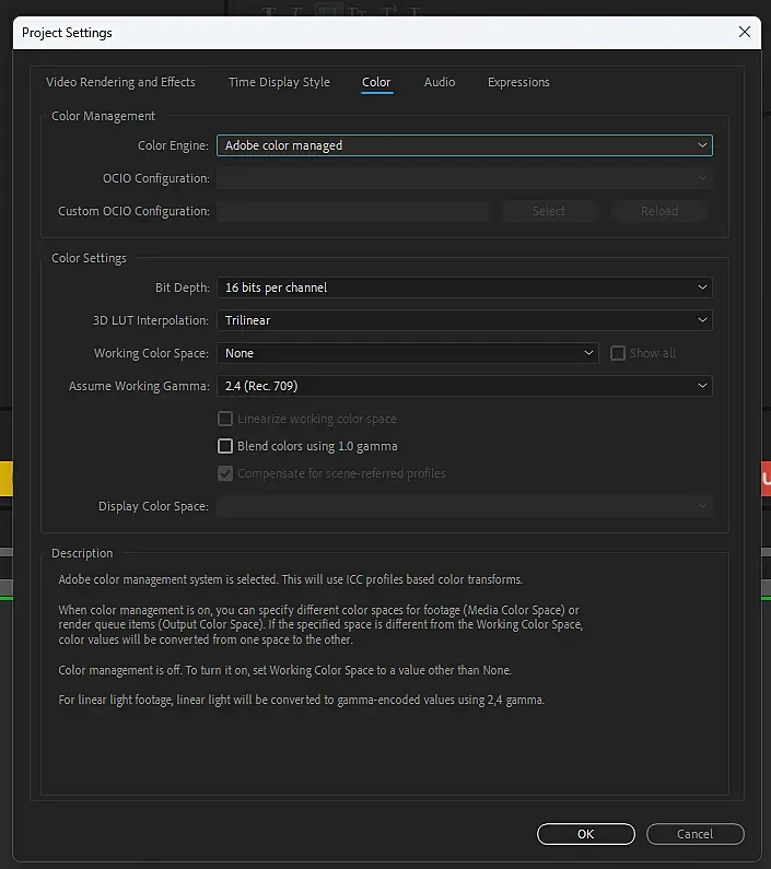

А попробуйте потыкать цветовое пространство, у меня вот так по дефолту выглядит:
и еще параметры вывода есть, там тоже гляньте, они со своим ACES профилем уже поехали знатно, пихают куда ни попадя

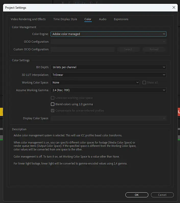

Посмотрите, в настройках проекта включен ли пункт Color Settings -> Working Space.
На сайте c 19.02.2011
Сообщений: 4261
Denis_21, Там всё как на скрине выше  от Sidches, но я пробовал ставить srgb и rec 709 не помогает

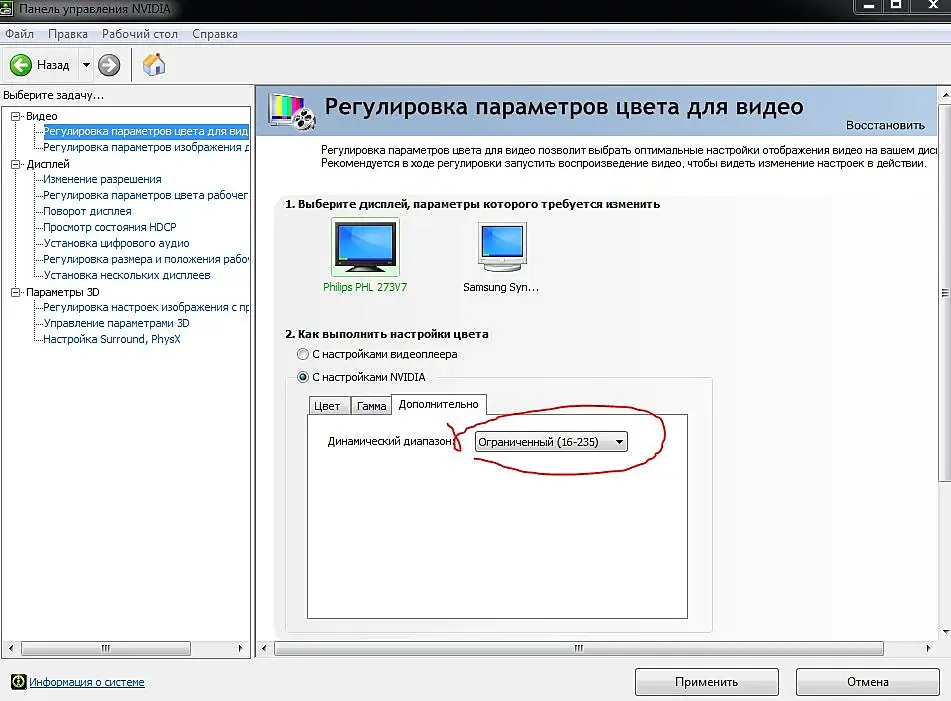

И второй вариант, если у Вас карта nVidia то у нее там где-то в настройках вроде бы должен меняться color range с limited (16-235) на Full dynamic range (0-255)
Вот нашел
Сообщений: 4261
Карта amd. Какой то похожей настройки не нашел, но меня интересует чтобы видео игралось правильно на любом устройстве, а не только на моём.

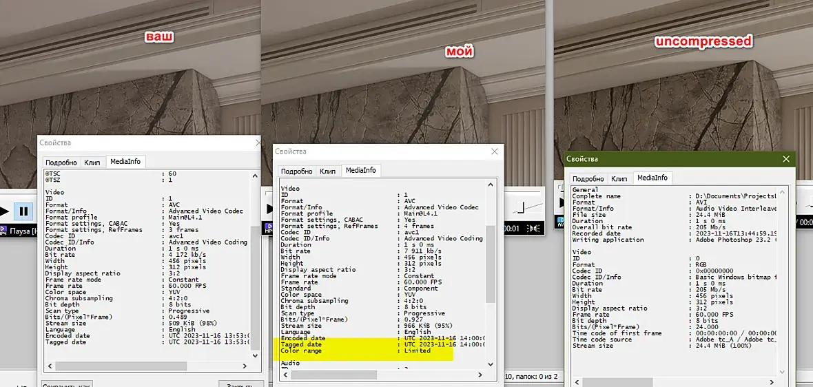

А можно кусочек видоса не компрессированного, я попробую у себя сжать, если там не секретная инфа конечно)
Сообщений: 4261
Sidches, Вот регион на секунду
На сайте c 03.05.2014
Сообщений: 67
Вот так у меня получается
https://disk.yandex.ru/i/gekcTG7jJ974bg
Сообщений: 4261
Sidches,
У вас нет этого статуса но картинка все равно бледная
Сообщений: 67
Интересно, откуда же он тащит инфу при перекодировании и почему некомпресс тогда нормальный, шо за чудеса происходят...

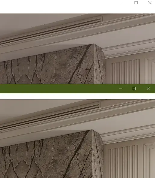

Друзья, проблема оказалась куда более масштабнее. Я очень жалею, что разворошил это осиное гнездо, но прошлого не вернуть. Дело оказалось вообще не в After, а намного хуже. Оказывается, что плееры по умолчанию воспроизводят видео с full диапазоном, в то время как все видео наоборот с limited. Но что тут такого, спросите вы, а то, что как оказалось, я уже много лет смотрел фильмы и сериалы неправильно. И я досих пор не знаю как правильно.
Вот например
В плеере есть такая галка в настройках рендера использвать 0-255 или 16-235.
Вроде бы черный, по задумке фильммейкеров должен быть черным. Но при изменении диапазона так же смещается весь контраст. Получается можно что-то недосмотреть в деталях. В итоге я не понимаю как смотреть видео правильно. Я много лет смотрел свой potplayer, там по умолчанию расширенный. В MPC, или встроенном в винду, так же. А например в VLC по умолчанию показывет limited. Но эта настройка присутствует в них. На Android, кстати, по умолчанию черный показывает как черный. Легко увидеть на титрах любого кино, что нет отличия с границей видео. Как теперь жить дальше.
А вывод из aftera просто показал наличие этой проблемы, т.к. на кино этого особо не видно, не тот контент, а тут пихнул рендер чтобы подвигалось на видео, и на выходе сразу видно что картинка отличается от оригинала. Я то включу на своем плеере галку, но как отправлять на другие устройства?
