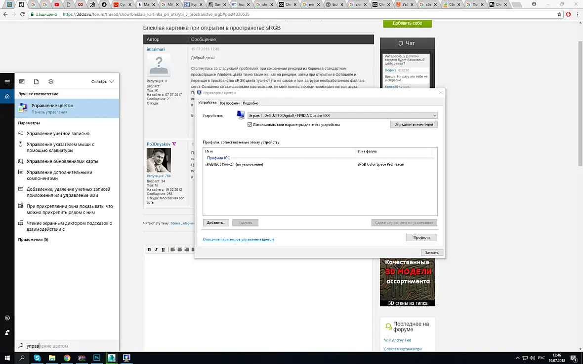

Причин много, но скорее всего тебе надо удалить встроенный цветовой профиль моинтора. Но для начала проверь как он показывает картинку. Зайди при открытой картинке в фотошопе в Просмотр-Цветовые пробы и поставь галочку напротив Монитор RGB. Потом нажми на CTRL-Y и если цвет поменяется то дальше жми на лупу. Пиши "Управление цветом", в выпадающем окне выбери "ЭКРАН" и удали профиль который в списке есть.

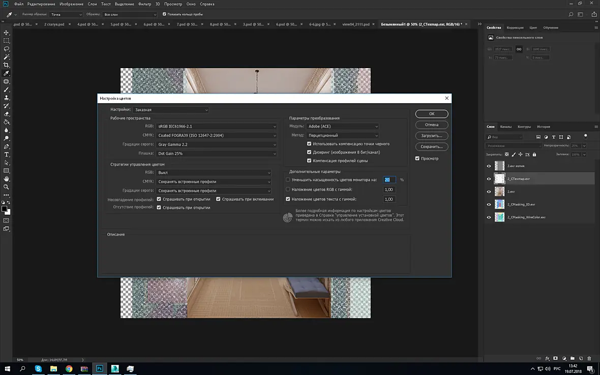

Еще можно попробовать в настройках монитора в Пресет Модах найти sRGB режим, в Управлении Цветом поставить режим sRGB как у меня на скриншоте. Это в следующей закладке можно этот профиль найти. Если не поможет будем думать еще.

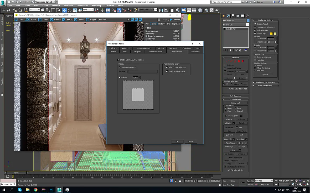

Еще как вариант, проблема с сохранением файла в гамме 1.0, но это врятли.
Нажмите ctrl-shift-K и сравните настройки с моими.
И тут проверьте Customaze -  Preferences
Если у вас Windows 10 скиньте мне скриншот экрана Управление цветом, там многие путаются и не то делают.
