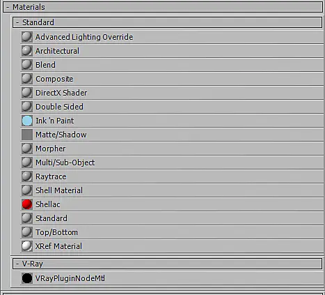

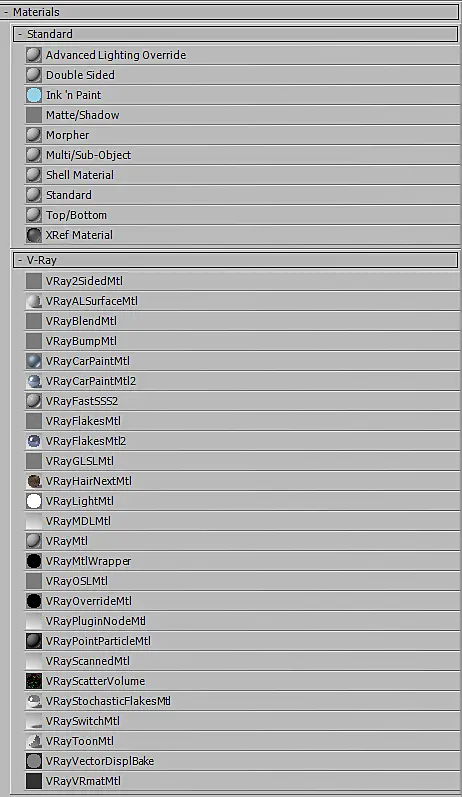

5-тый вирей уже не поддерживает стандартный бленд максовский - только ВирейБленд.

VRay 5, hotfix 1:
Scanline:
Открыть файл - можно, рендерить - можно.
Новый Blend создать нельзя - можно только скопировать с объекта и вставить в новый слот smiley-crazy.gif
