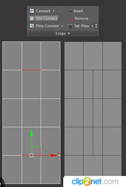

например функция connect, dist. connect. в максе. есть ли подобное в блендер?

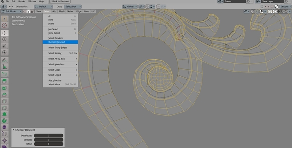

Называется этот инструмент "Checker Deselect".
1.Выделяешь все рёбра последовательно ("Ring Select" или "Loop Select")
2. В меню "Select" выбираешь "Checker Deselect".
3. Настраиваешь по собственным нуждамd.
Deselected- интервал меду рёбрами
Selected - количество выделенных ребер в "цепочке":
отлично, буду пробовать вечером ваш метод... это, конечно, не одной кнопкой, но уже решение...

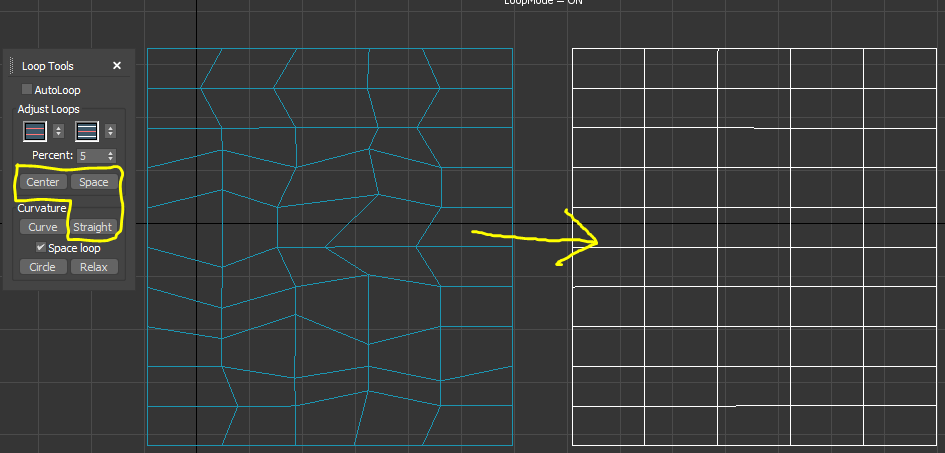

у меня очередной вопрос с отсылкой к "бывшей"...
в максе вот эти три кнопки за несколько кликов все эджи выпрямляют, выравнивают по отношению к друг другу... в общем наводят порядок....
если исключить Scale + X (Y/Z) + 0 по отношению к каждому лупу Рёбер, то как такое решается в блендере?

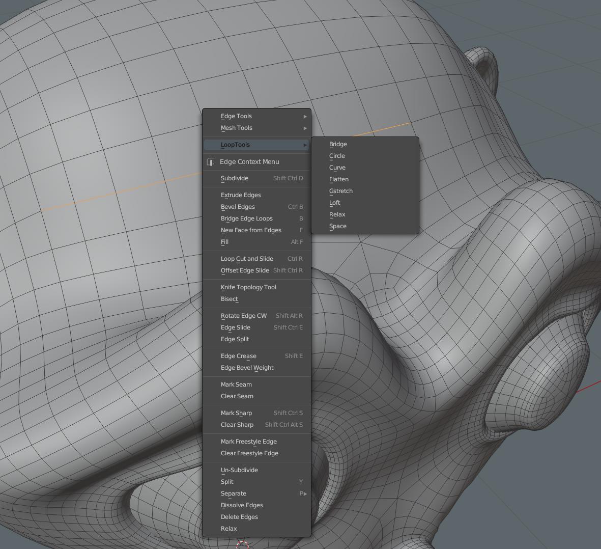

Подключи аддон looptools он идет вместе с Blender/. И строго обязательно скачай бесплатный addon EdgeFlow
