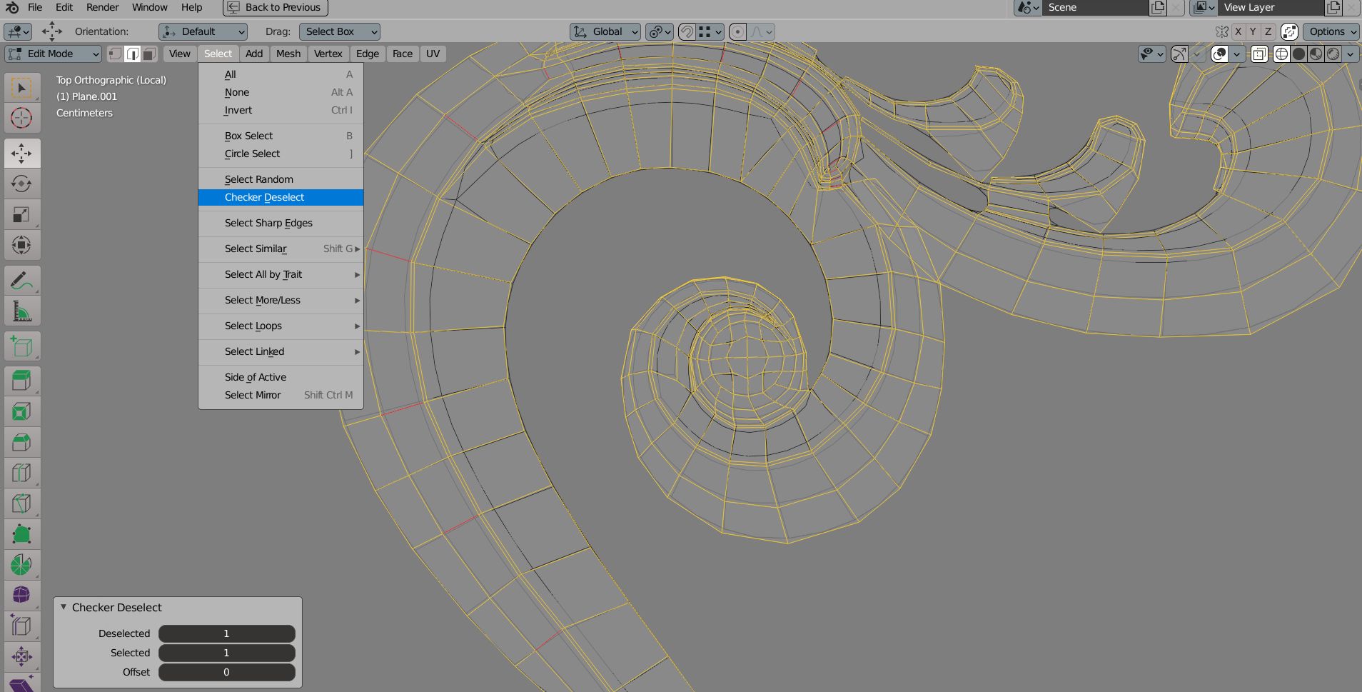

Цитата maxx-rumm:
например функция connect, dist. connect. в максе. есть ли подобное в блендер?
Называется этот инструмент "Checker Deselect".
1.Выделяешь все рёбра последовательно ("Ring Select" или "Loop Select")
2. В меню "Select" выбираешь "Checker Deselect".
3. Настраиваешь по собственным нуждамd.
Deselected- интервал меду рёбрами
Selected - количество выделенных ребер в "цепочке":
отлично, буду пробовать вечером ваш метод... это, конечно, не одной кнопкой, но уже решение...
