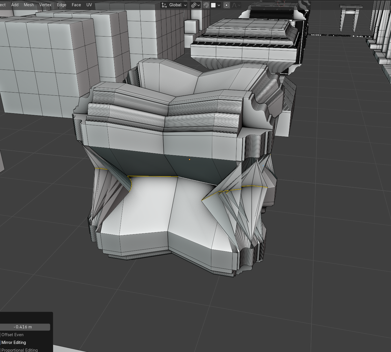

Появилась такая проблема: при масштабировании граней, полигоны начал делиться на треугольники.
Выходит так со всеми примитивами, с чем это может быть связано и как решить проблему? (1 фото)
Если брать петли отдельно, то 2 петли нормально масштабирует, а при масштабе 3 петли выворачивает полигоны (2 фото)

Цитата Polina9:
Сделать ничего конкретного не собиралась.
Приложите файлик. Ванговать по картинкам сложно.

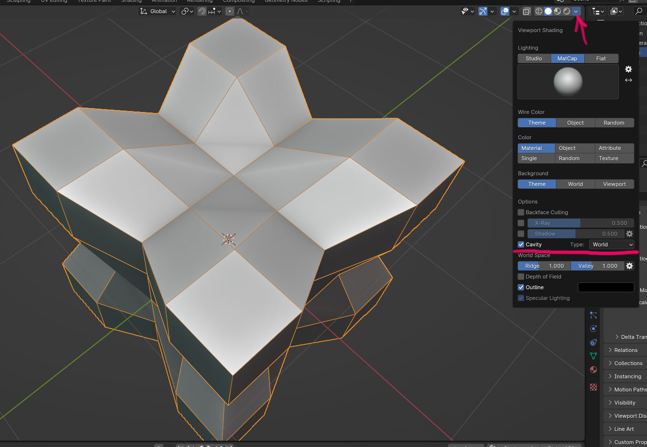

вот я попытался воспроизвести этот эффект. Это не сглаживание. Это отображение в режиме matcap. А точнее cavity. Либо уберите галку cavity, либо выберите screen вместо world. Можно вообще выбрать над шариком справа studio, как это по умолчанию и есть. Возможно вы случайно включили другой режим клавишей.
А вообще это вполне логично. Когда вы так масштабируете полигон, он искажается, потому что он более не плоский. Отсюда и артефакты.
Тут следует понимать что любая программа работающая с полигонами, любой н_ гон делит на треугольники изначально. Ибо треугольник единственная фигура определяемая координатами вершин однозначно. Треугольники там были изначально но на ровном полигоне были не видны. Ты изломал полигон, а подсветка неровностей, включённая во вьюпорте тебе и подсветила, что там творится с сеткой на самом деле.
