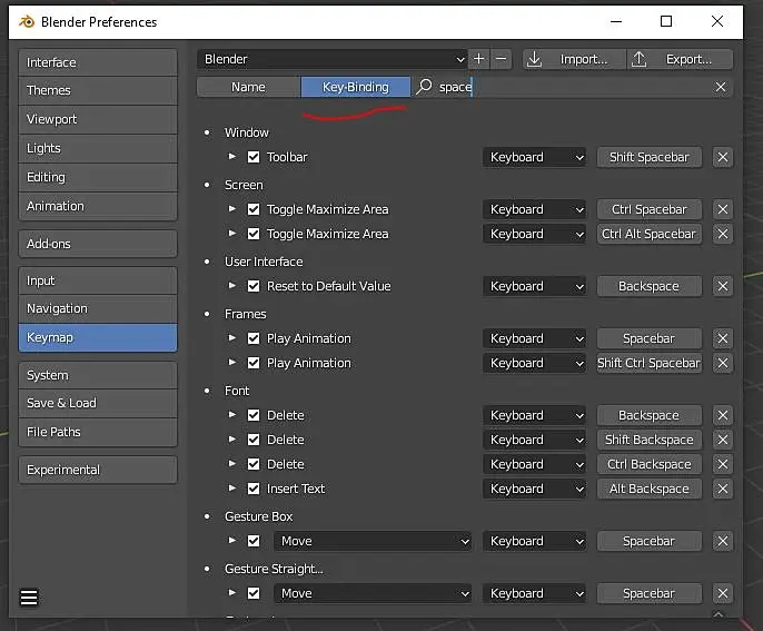

Еще в поисковике keymap невозможно найти комбинации, в которых есть пробел, shift, alt, ctrl. Как быть в этом случае? Неужели нужно листать огромный список шорткатов?
Надо искать не по имени, а по названию кнопки. Про аддон ничего не скажу, не знаю.

Цитата CGCat:
то, что по названию нужно искать, знаю. но со скрина вашего я сейчас понял, что прямо вписывать нужно название кнопки, а не зажимать ее, то есть не нажимать пробел, а вписать spacebar. Спасибо, с одним вопросом разобрался
