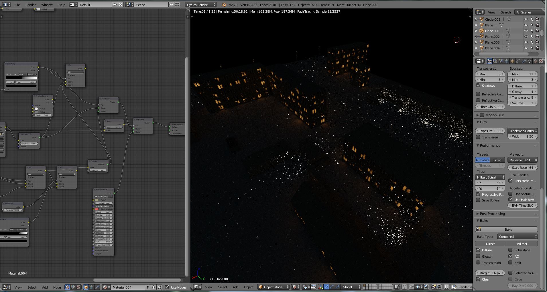

Здравствуйте! Из-за неопытности столкнулся с такой проблемой:
Имеется простейшая сцена, в ней 4 вида источника света: три вида уличных фонаря и окна зданий (а, ну и фон, разумеется). Так вот когда подключены только фонари, свет по сцене ложится без проблем и рендерится тоже. Стоит только подключить окна зданий, как весь остальной свет как будто становится "тяжелым" и не рендерится. Специально, чтобы проверить, оставлял рендерить 7000 сэмплов - не помогло.
На всякий случай, мои настройки, а то забыл их заскринить:
АО - 0,001, Clamp Indirect: 5, Light Paths пробовал и вгонять в 128, и убирать под 1 - толку ноль.
Буду рад любой помощи
П.С. Извиняюсь за бардак в нодах, нелюбитель из разбирать...

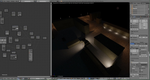

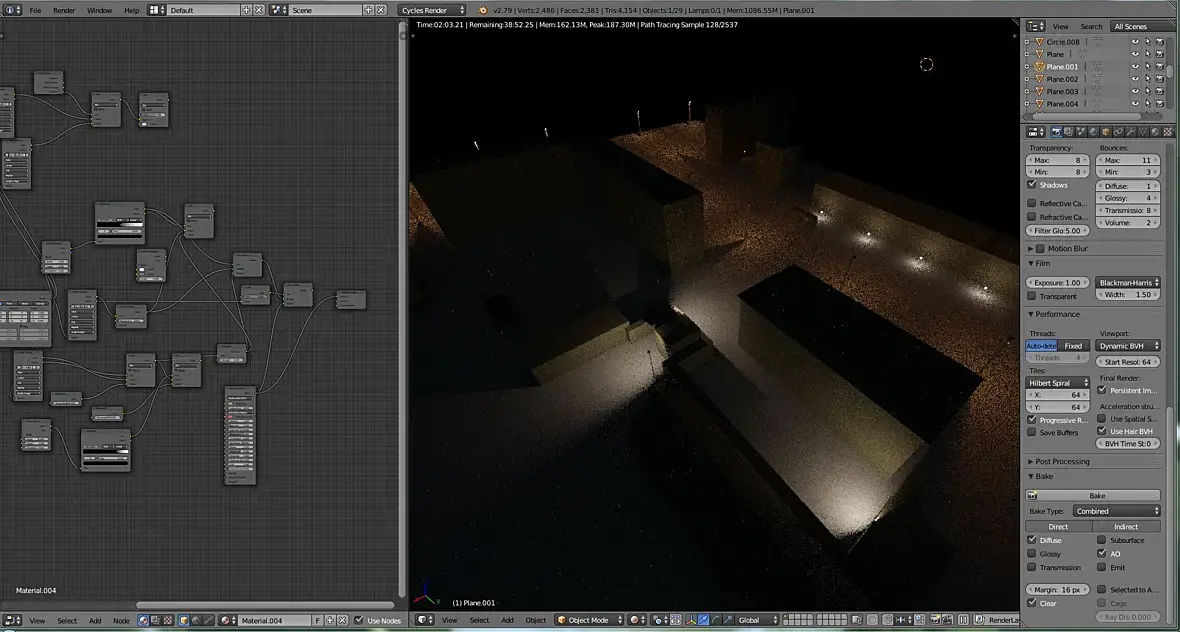

выключи importance multiply в шейдере окон и отключи видимость для всего, кроме камеры.
чистый эмишн  http://joxi.ru/KAgqz64t4ppNom
через лайт пас http://joxi.ru/Drl0eZ4CvppKEr
