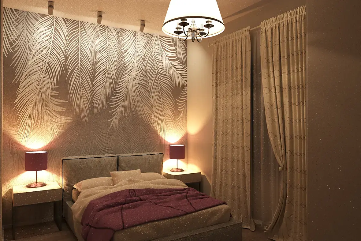

Блестит вся картинка (
На сайте c 04.11.2019
Добрый день, что может давать такой блеск-отсвет? освещение все проверила, настройки вроде тоже.
заранее спасибо. возле стен и штор.

Vray или Corona?

В любой непонятной ситуации со светом - рендер в сермате. Сразу будет понятно где "собака порылась"

Vray или Corona?
Corona)
Цитата Slazzo:
яркий свет ламп отражается от метала люстры, т.е каустика,
*либо добавить искуственный свет винз который перебьет,
*или использывать кламп яркости вторичных лучей,
*или шумодавы,
*или если лень просто дождатся когда отсэмплится но ждать придется долго.
спасибо буду пробовать)
спасибо попробую)

https://www.youtube.com/watch?v=C19mmrtSYXQ
Под видео можно найти комментарии по теме

Думаю всему виной глянцевый потолок) нужно дольше считать если оставлять такой потолок.

пересвет, и где-то сильно лупит источник света через стекло

Отключите люстру и споты. Настройте освещение отдельно для настольных ламп, там явный пересвет. Отдельно отрендерите с люстрой, со спотами... Потом уже миксуйте свет.

Нужно увеличивать subdivs в материалах которые отсвечивают и в самих источниках света
