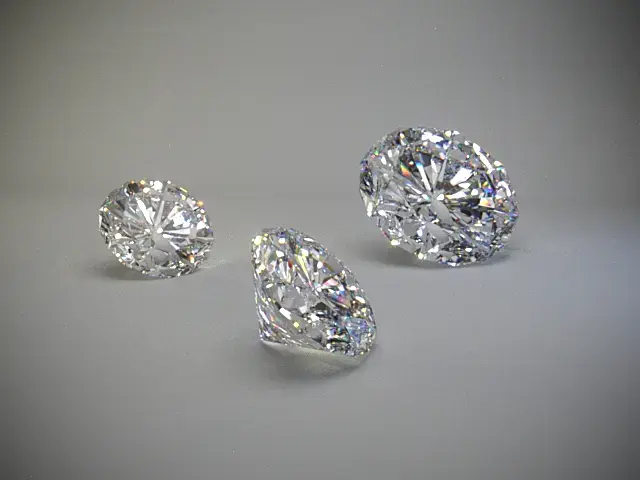

Вот например отличная дисперсия в Corona 1.7, каустика есть, но к сожалению пока она не полноценная. Т.е. сверкающие блики на окружении пока не получиться по-честному сделать. Обещали каустику в Corona 3 (т.е. версия, которая до недавнего времени называлась 1.9) Так что рановато от короны пока требовать такого.
