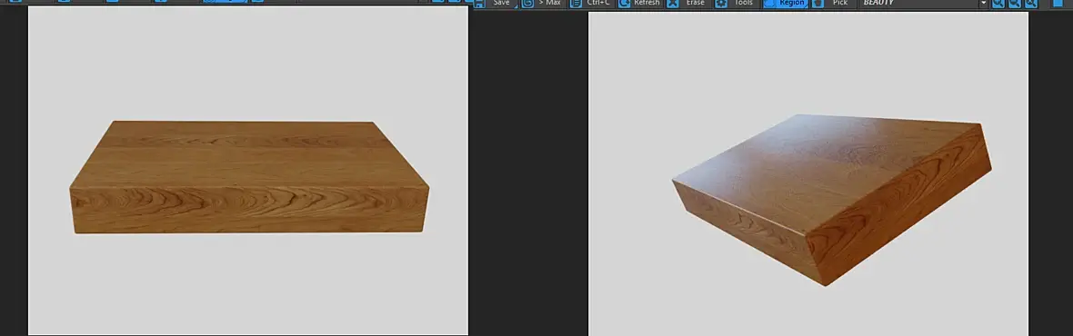

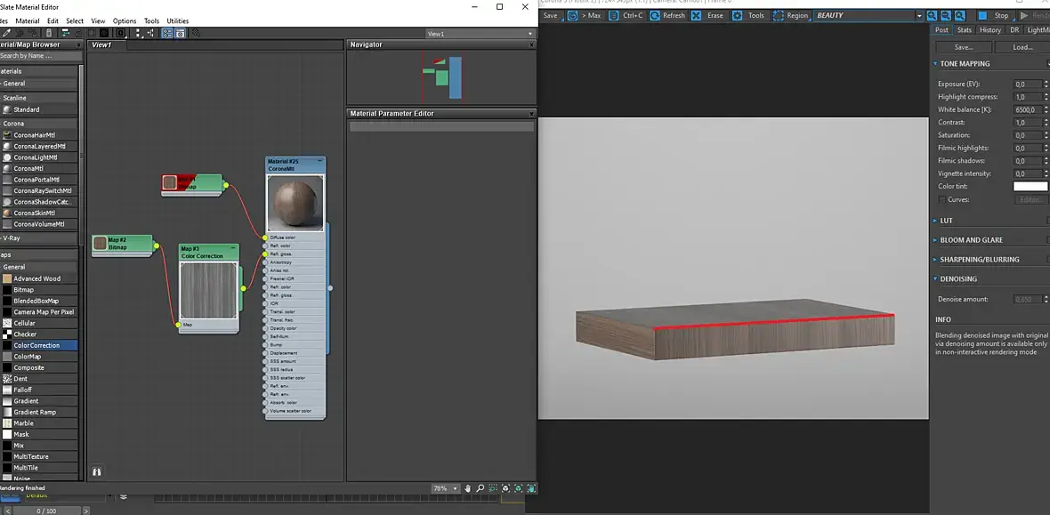

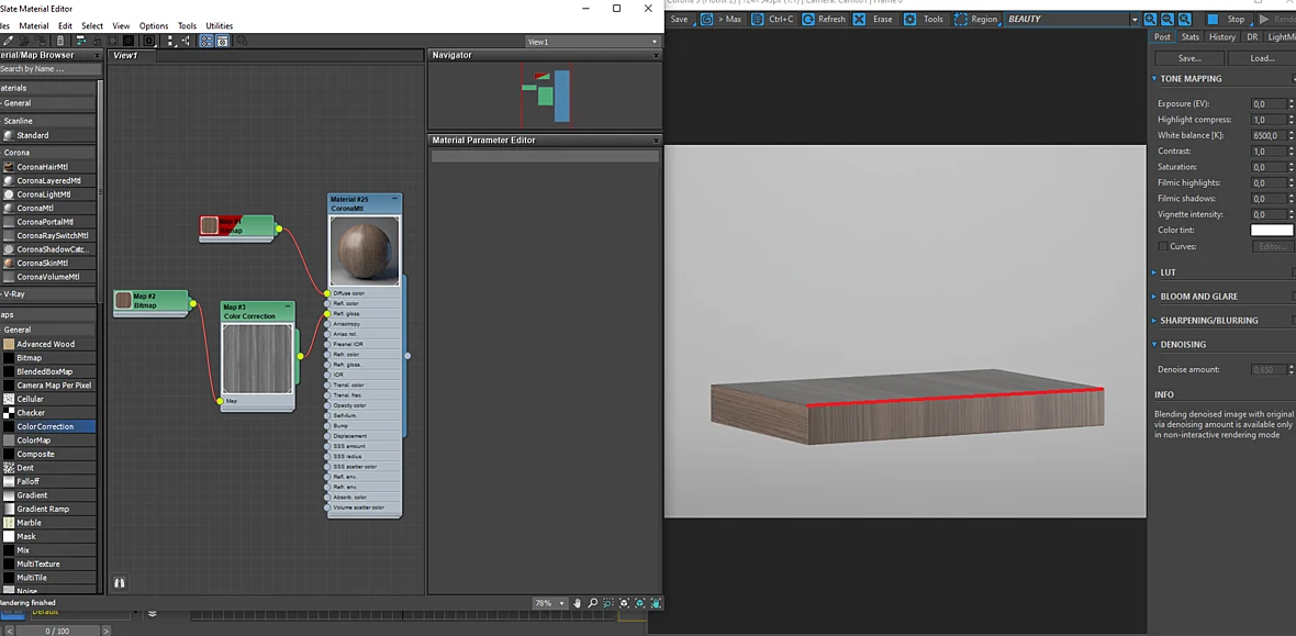

Здравствуйте, я заметил, что на моих рендерах очень мало бликов, которые добавляют реалистичности картинке. Так вот, я сделал простенькую сцену, но ни одного блика не увидел (имею ввиду четкие блики на гранях). На фото красным отмечено место, где бы я хотел увидеть блик. К граням применен chamfer. Использую стандартную сцену RenderScene3DDD_CORONA2013

Какой ис?(откуда свет в сцене) Фаска на ребрах есть?
На сайте c 09.06.2019
Сообщений: 182
фаска есть, IES 1,52

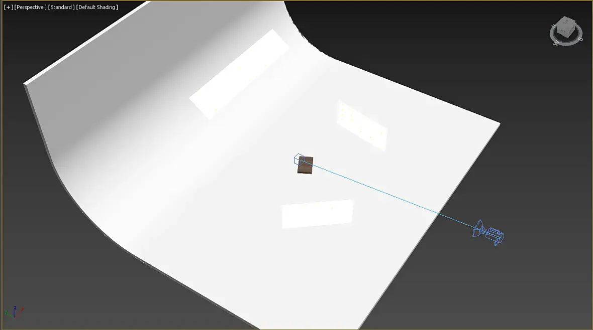

глянуть бы на вид сверху, но похоже что надо двинуть правый ИС по оси Y поближе к камере и возможно повыше поднять. надо поймать  место куда лучь направленный из камеры  попадет отразившись от поверхности модели по правилу угол падения = углу преломления.

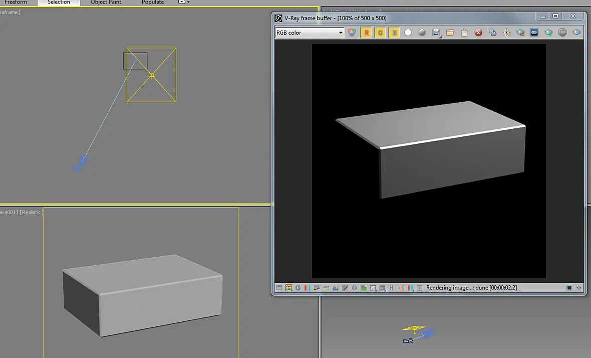

Я поэксперементировал, у меня получилось получить блик если ИС над обьектом сдвинут чуть ближе к камере
