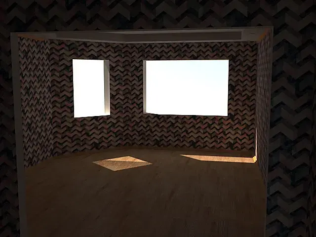

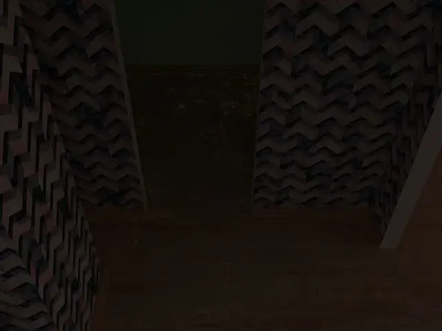

Здравствуйте! Я только начинаю изучать 3ds Max и vray и попалась такая проблема. На рендере появляются тени поверх отражений света, а в тени появляются вот такие блики. Всего 3 источника света: VRaySun и 2 VRayLight в окнах. Как решить проблему?

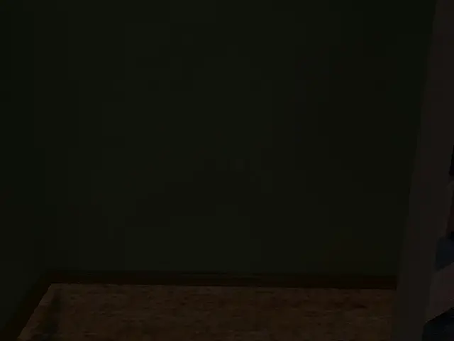

При рендере стены получилось вот так. Скорее всего проблема в самих настройках рендера, только я пока плаваю в этом.

Для начала выключте Vray sun (он нужен только для солнечного пятна) и настройте сам свет так чтобы его было много в комнате (левелсы и уровни не трогайте) Накручивайте сами источники света. Когда так мало света артефактить может как угодно и понять че там к чему нельзя. По ощущениям ваш плейн с паркетом просто лежит в другом плейне и его артефактит проверьте чтобы геометрия не пересекалась, возможно, вы там что-то скопировали случайно.

Это не тень. У вас наложение двух полигонов  в одной плоскости. Удалите пол, точнее один из полов
