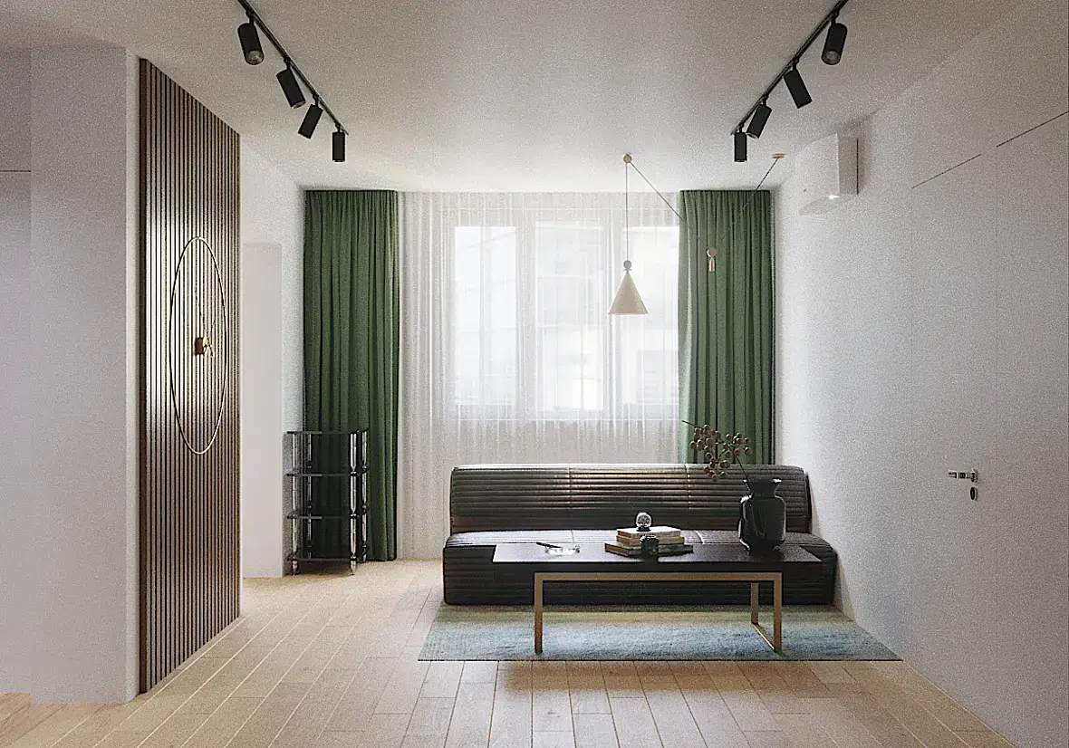

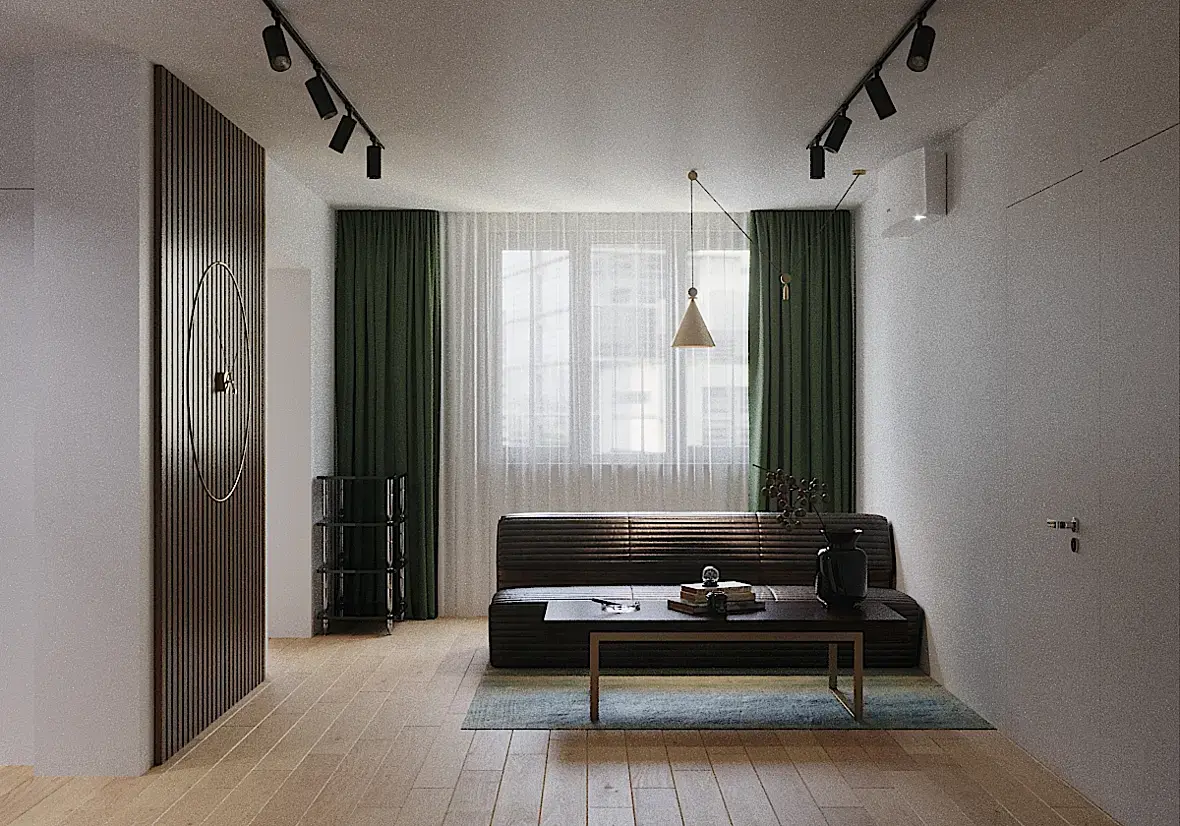

Ну вот например.
нужно сделать немного светлее справа у двери без засвета

Ну и в чем проблема нижняя нормальная?(но можно лучше)
Прочитай про альбедо (но не то которое 0,7-0,8)

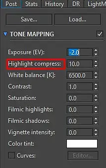

Сообщений: 2993
Цитата 3d_mebel@ukr.net:
В короне как то не хочется фейковать )
корона это тот же врей, тот же фейк, но урезанный по возможностям и рендерит только в progressive, хотя ранние короны умели и бакетом. Что бы свет ровнее ложился highlight compress значения от 1 и до 10 глушат пересветы, выравнивая контраст между самым ярким и темным.
