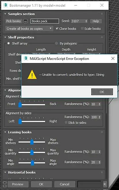

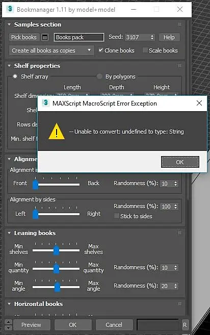

Друзья при запуске выдает ошибку unable to convert undefined to type string как с ней бороться?
такая же проблем

Цитата Organizm_kld :
такая же проблем
Используйте версию 1.0
