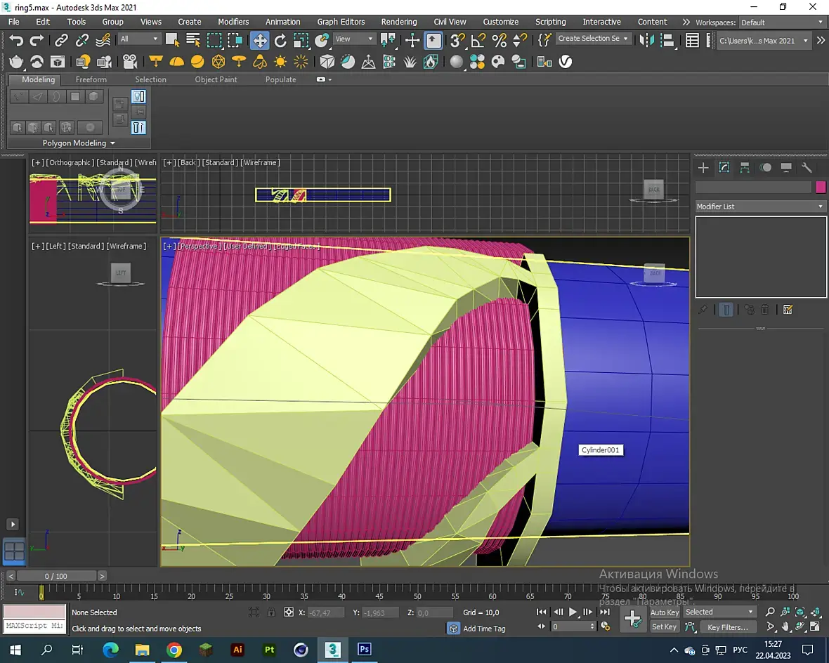

Добрый день. Есть часть кольца. Из красного участка нужно вычесть желтую деталь. Все в Editable Poly. При Boolean в любом режиме исчезают обе части. Что делать?

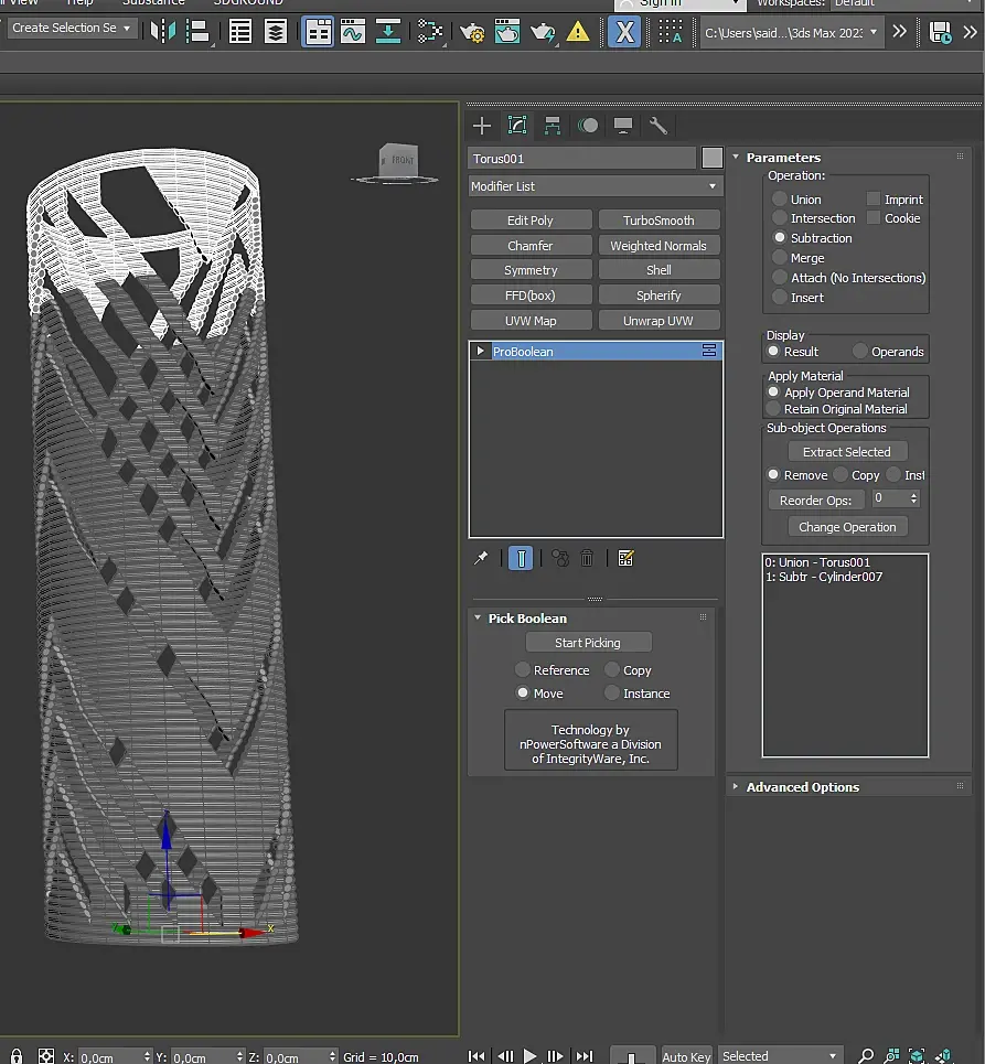

Разбить красное кольцо на несколько Element, что бы колец было штук по 10 на элемент, жёлтую деталь раскопировать и резать Про булином несколько раз, а не просто булином.
UPD: Если один из сегментов из пачки колец булится с ошибкой, поверните его на 45 градусов. Ну или на 30, на 60, не важно.
