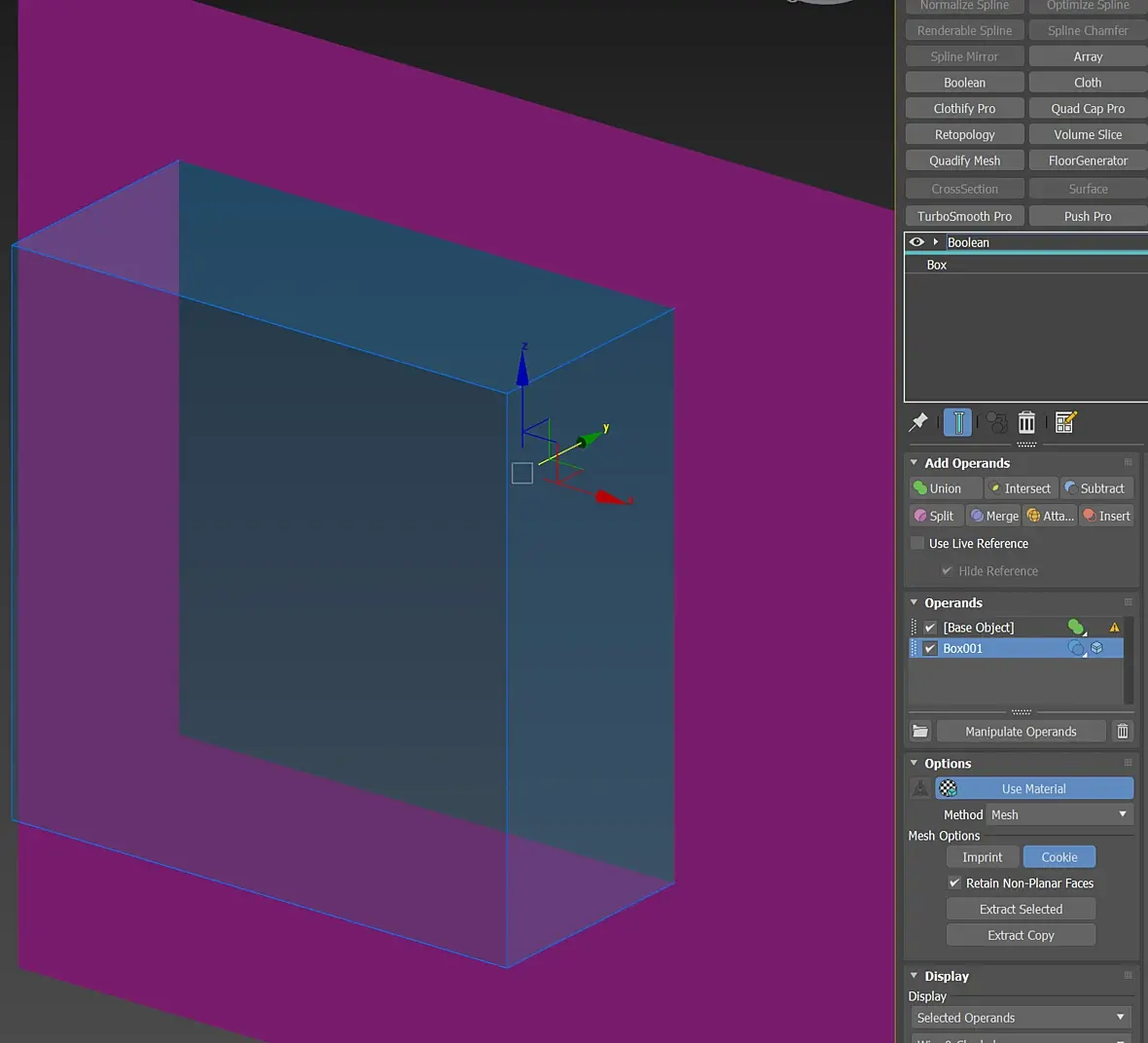

Добрый вечер всем. Сейчас такая проблема возникла при использовании boolean, она не вырезает при операции subtract а вдавливает внутрь, как на скриншоте, а нужно всего-то сделать дырку, может кто знает в чем может быть проблема?

я для демонстрации в плейне пытался проделать дыру с помощью куба, происходит вот это

Скриншот скиньте, как выглядит у вас плейн и бокс перед булеаном и настройки вашего булеана.

На сайте c 11.07.2009
Сообщений: 2619
вот легко в 24 делается с настройками
и в пробулеан тоже с такими же легко получилось

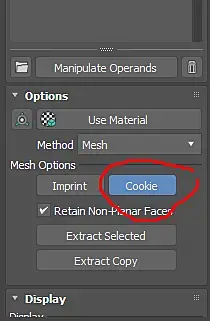

Нашел решение! Оказывается нужно в стеке нажать вот эту кнопочку. Если вдруг у кого будет аналогичная проблема может пригодиться.
