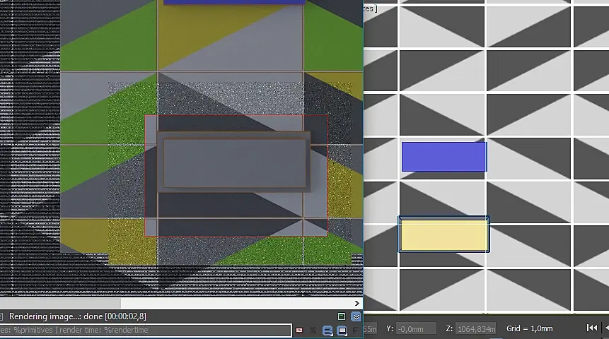

Здравствуйте!
Суть: Вырезаю отверстие под розетку в плитке (сделана флор генератор)
Но текстуры слетают при boolean.
Как вырезать отверстие правильно?

А не проще резануть катом и удалить ненужные полики, а текстуру накинуть UVW map?

Так флор генератор сам разбрасывает разные текстуры на плитки.
А UVW map, как 200 плиток накидать миксом.

Розетку наложи сверху без отверстия...

Сделай инсетом,а потом екструдом вдови квадрат внутрь,вставь розетку,тебе не обязательно вырезать идеально круглое отверстие,розетка закроет погрешности.Если текстура не ляжет,то размножь текстуру плитки и наложи через uv map.

Так это же флоргенератор, дырку можно в исходный сплайн заложить. Главное чтобы компланарно всё было.

3dsteps, у вас сколько розеток? Если у вас на каждой плитке розетки, то да, но в вашем случае редактируются максимум 4 плитки на 1 розетку, а то и 2.
