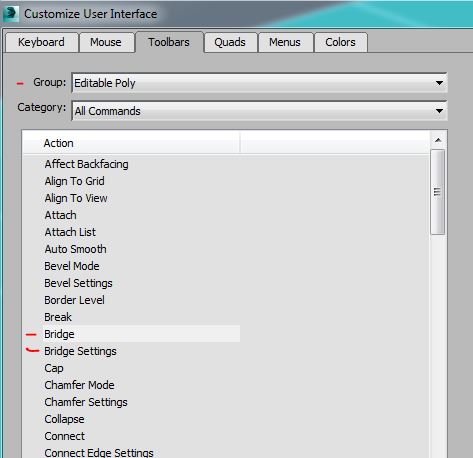

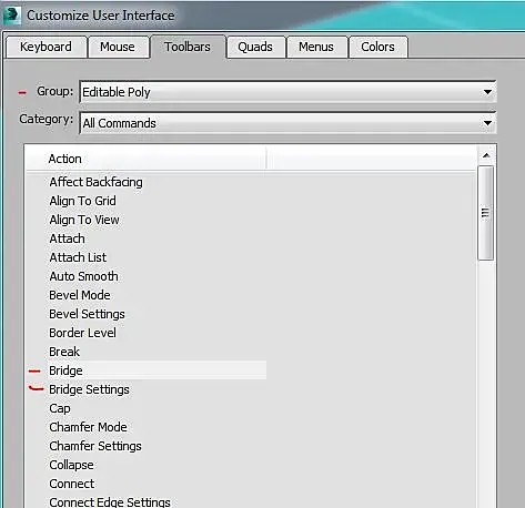

Пытаюсь добавить, но не работает. Пробовал сначала сделать горячую клавишу, не сработало. Пробовал в квад меню кинуть - не отображается в квад меню. пробовал сделать отдельный тулбар - опять же не работает. (нажимаю - но ничего не происходит и слетает выделение) "connect" и прочие часто пользуемые назначил - работают без проблем, а с "Bridge" какая то беда. "Bridge Settings" - так же не срабатываетможет кто сталкивался почему не срабатывает?

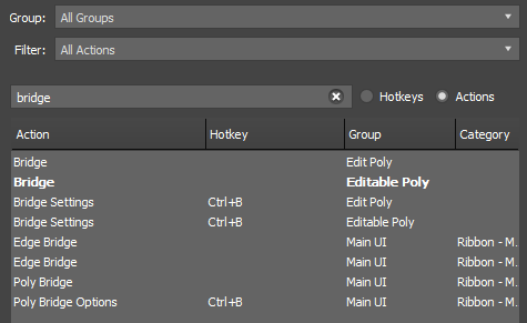

Ну Editable Poly раздел относится только ведь к модификатору Editable Poly.
А Бриджи ведь есть и в других разделах. Например в Edit Poly.
Это когда объект без модификатора Editable Poly.
Я себе все хоткеи продублировал и там и там что бы работали.
И некоторые даже в Меш на всякий и в Едитабле Меш ))

3drjl,  а на картинке у вас Editable Poly а не Edit Poly, а на моей картинке видно что я сделал одинаковый хоткей и там и там.

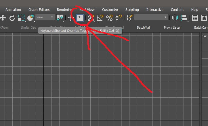

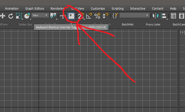

Ну тогда не знаю. У меня все ОК.  Есть еще одна кнопка в интерфейсе макса. Я если честно сколько лет работаю не знаю в чем ее суть. Но может ее надо потыкать. Мало ли smiley-smile.gif У меня она включена кстати.

Блин сработало!!! да эту гребаную кнопку надо держать нажатой) спасибо!!
