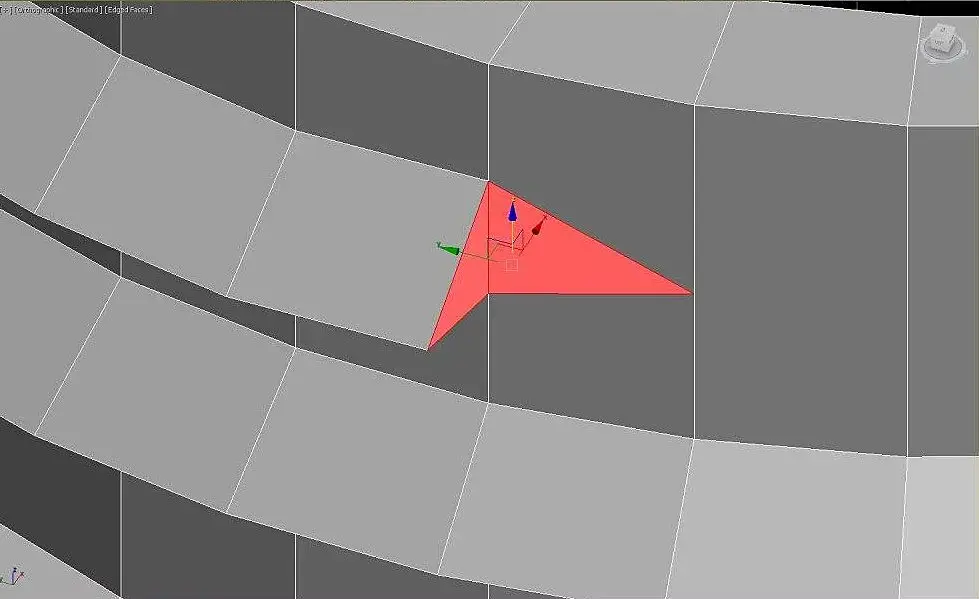

На сайте c 30.08.2020
Например вот. Если бы они не были смежными, то использовал бы бридж. А так, приходится убирать центральное ребро и катом соединять углы.
Хотел узнать есть ли способ быстрее соединять такие полигоны.

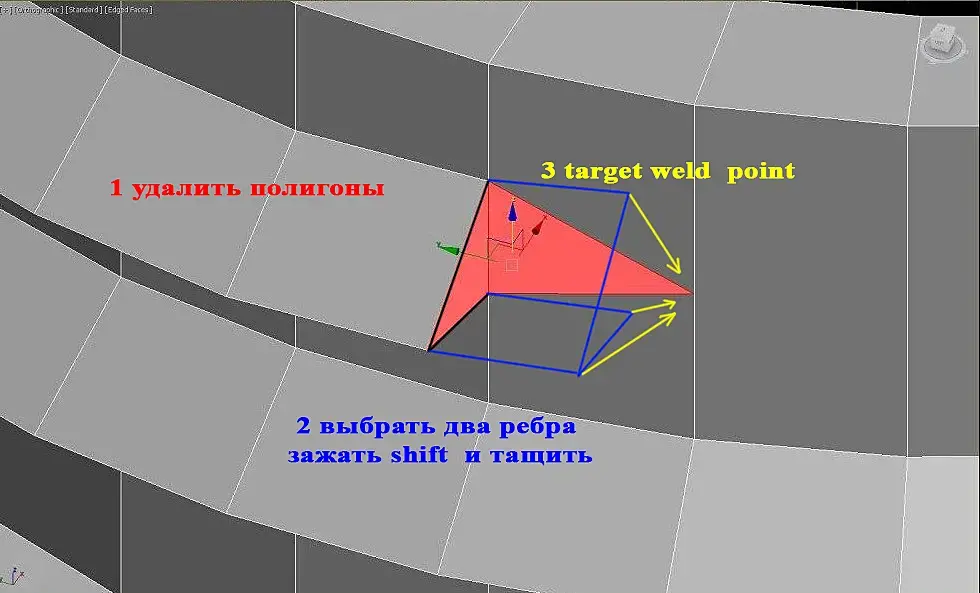

Надо удалить данные полигоны и скопировать два ребра.Потом сшить точки.

Скопировать ребра, которые с левого полигона? И вставить в правый? Чтобы геометрия одинаковая была? Сшивать катом?

Тащить рёбра совсем не обязательно далеко.Главное их скопировать,а потом вертексы target weld в точку и всё будет хорошо.Ничего подгонять не надо.За исключением, что получается пяти угольник,что не очень хорошо!
