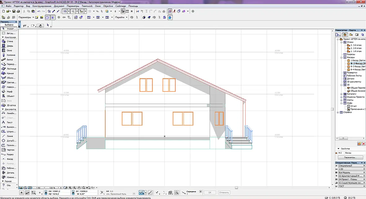

Добрый день! Смоделировала дом в Архикаде, дом из цельного бруса. Буду импортировать в 3д макс, но стены тогда будут ровные, а вся фишечка именно в рельефе этого бруса. Есть ли универсальный какой-то прием, чтобы по бревнышку не рисовать, или все-таки придется выстраивать из бревен?
Сообщений: 4727
Пожалуйста показывайте скриншоты, не все же работают в архикаде и видят что там за брусья, и разве нельзя экспортировать модель? если она плоская то бруься текстурой сделаны? не понятно жи без скриншотов. Впадиты вполне можно сделать floor generator
На сайте c 22.05.2010
Сообщений: 18

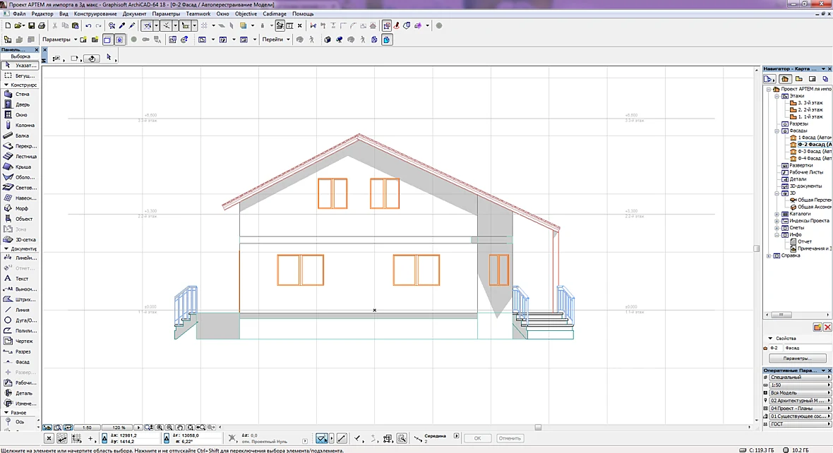

В архикаде у меня обычные стены, а мне нужен рельеф, вот и думаю, может в архикаде есть какая-то функция, чтобы были рельефные, или в Максе мне придется  их делать из цилиндров
Вот, он обычный, а мне нужны бревна, потому-что я буду делать внутренний интерьер, там главное именно рельеф, так как заказчики в плане дизайна
от этих бревен отталкиваются
