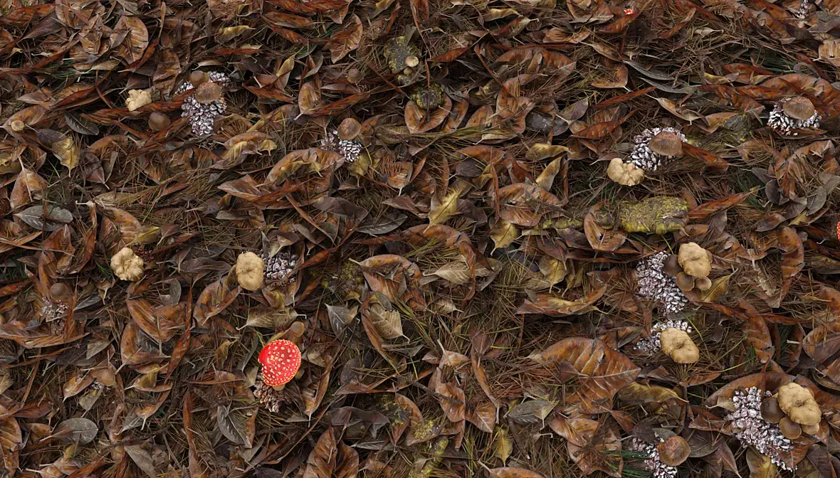

Вопрос такой,думаю сделать урок по созданию вот такой осенней земли,вопрос будет ли такой урок интересен(он направлен в основном на новичков)Хочу рассказать про возможности короновского скаттера....
Фото сейчас приложу
https://prnt.sc/q9qiho
Почему-то выложить фотографию не выходит,дал ссылку на скриншот.

Мне бы было интересно,но с грибами что-то не то, имхо
На сайте c 22.04.2017
Сообщений: 961

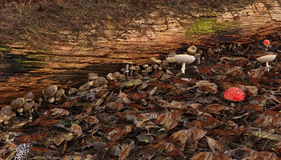

Грибы в конце добавил,хотел сделать ощущение ,что дождь прошел...
Но они немного стремно смотрятся.

И еще по грибам,колюзию объектов можно убрать.Если их и мелкий мусор сделать 1 скаттером и убрать пересечение объектов.

Скорее для клоузапов,но он не такая уж и высокополигональная.Листва плейн,хвоя тоже плейн.Шишки,грибы и кору можно не делать,она не сильно влияет на результат.
