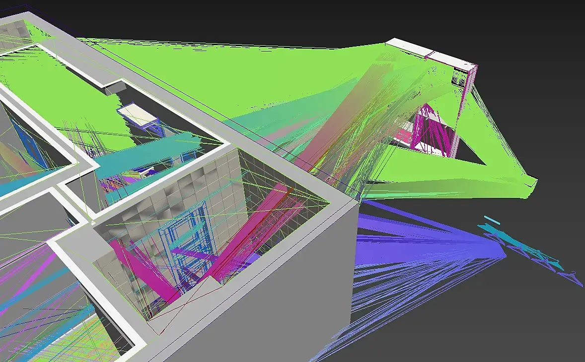

Бушующая хрень!
На сайте c 09.01.2019
Сообщений: 16
При моделировании вылезает эта хрень и закрывает все объекты, создаваю проблемы с видимостью, что это может быть и как от этого избавиться, сразу скажу дело не в видеокартах, на разных компах с разными видюхами повторяется эта же хрень?smiley-shout.gif

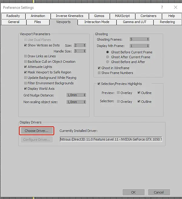

AMD?
надо переключить на 9, будет лучше, но там свои (не большие) нюансы.

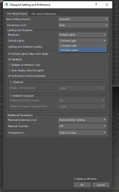

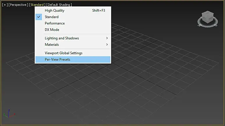

Godik , вы смогли устранить эту проблему? Тоже очень долго мучилась с этим на двух компах, на обоих видеокарты AMD. Перерыла всё, а ответа не нашла. Прочитала, что такое только на AMD, расстроилась, думала придется покупать NVIDIA и узнала, что у знакомого и с NVIDIA  была такая же хрень. Сразу и этот вариант отпал. На первом компе спасло обновление драйверов видеокарты + изменение настроек в окне перспективы. На втором компе пришлось обновить винду, после, драйвера + настройки во вьюпорте. Надеюсь, кому-то мой комментарий поможет избавиться от этой бесящей фигниsmiley-smile.gif
