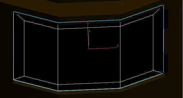

Возьмем для примера дверцу печи, которая состоит из 3 полигонов, расположенных в 3 плоскостях. По краю будут выдавленные полигоны имитирующие рамку. По этой рамке требуется расставить заклепки (полусферы).
Если размножать полусферы через  Array, то я знаю только один способ постановки на полигоны: переходим в локальную систему координат, копипастим координату по нужной оси полигона в координату объекта. Делать это нужно вручную для каждого объекта.
Дверца печи, еще не страшно, но например нужно сделать цилиндр и так же по кругу пустить кучу заклепок. Приходит в голову только вычислить координату оси цилиндра и при использовании Array расставлять относительно нее.
Но может быть есть какой-то еще способ, чтобы можно было проще расставлять много объектов по каким-то полигонам, аналогично проецированию сплайна на объект.

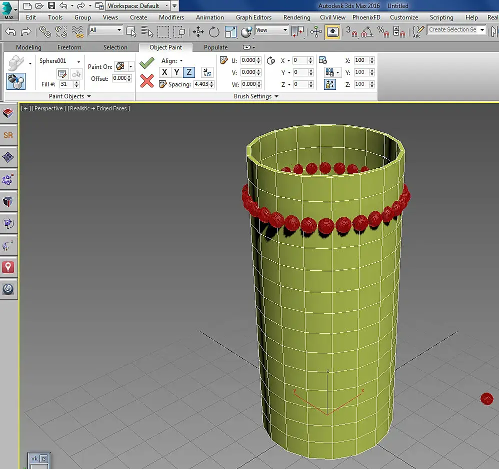

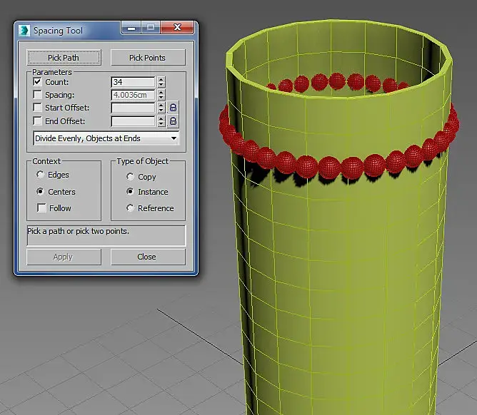

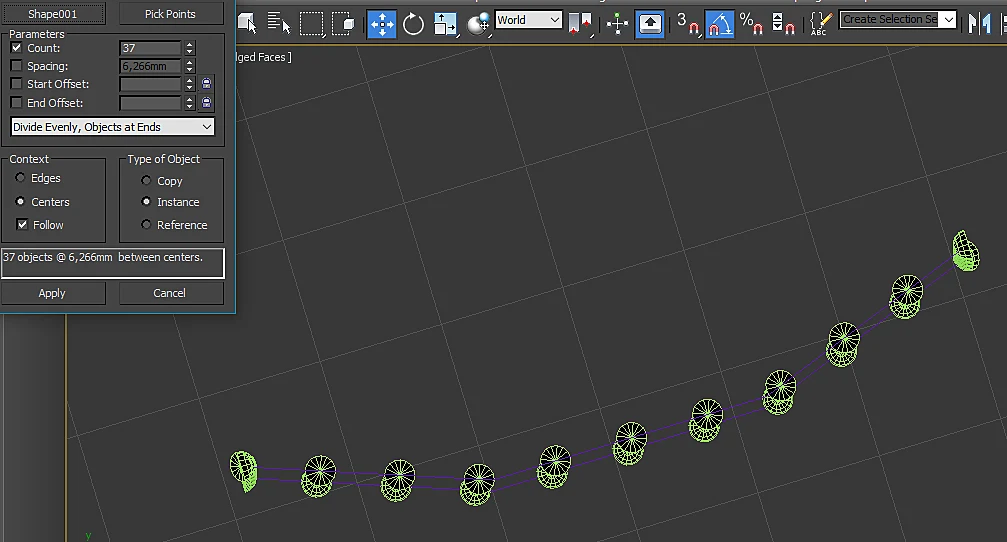

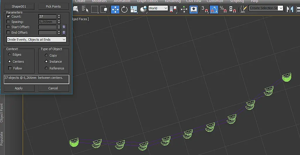

Shift+i сделает вам кучу заклёпок хоть по кругу, хоть по квадрату.

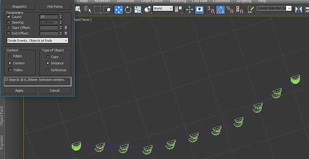

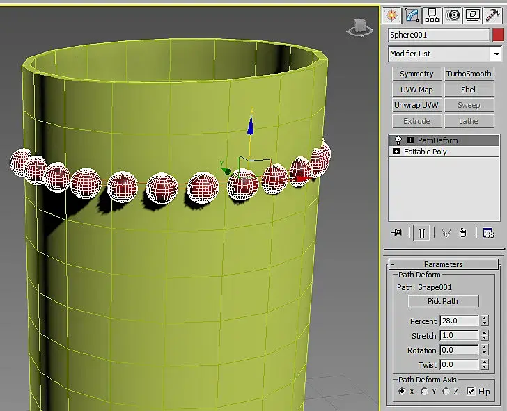

На сайте c 26.10.2017
Без Flow полусферы располагаются под одним углом, а нужно по "нормали" сплайна.
С Flow вершины полусфер направлены внутрь сплайна.
Сплайн получен путем выделения нужных полигонов, затем Insert Loops, на получившемся ребре Create Shape.

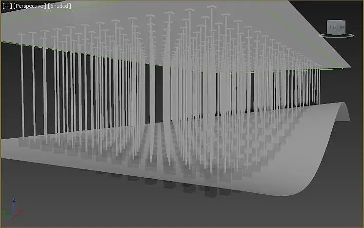

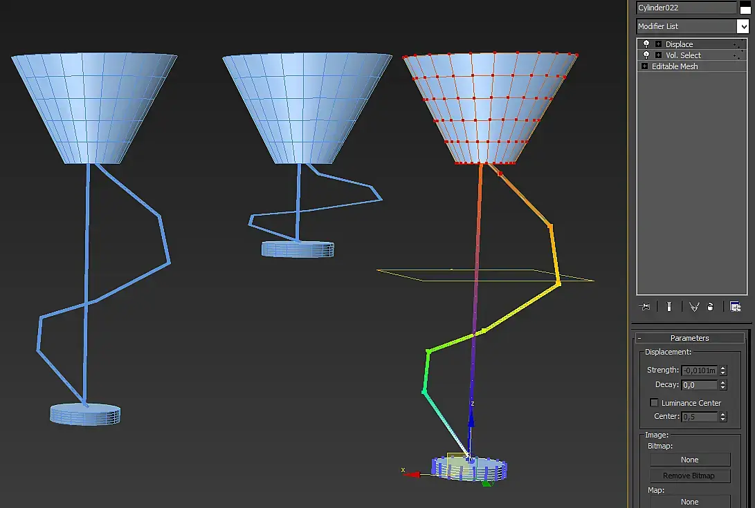

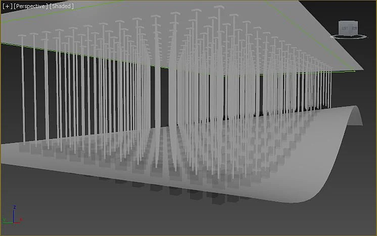

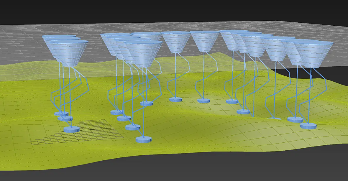

Всем привет, есть изогнутая поверхность, задача такая: расставить по ней светильники состоящие из двух вариантов, с привязкой верха к потолку.
Возможно ли такое сделать в максе. Может быть плагин есть какой то?
Если не в максе то какой наиболее подходящий софт?
p. s. нашел para 3d (plugin 3d max), попробую им как нибудь сделать.

А как быть с привязкой верха светильника? Мне нужно чтобы каждый обьект был разный по высоте, но верх и низ оставался таким как мне нужно. То есть чтоб менялся сам провод по длине.
Цитата Spark:
плагин Glue
как я понял он по плоскости обьекты расставляет, наверно не так выразился, нужно не по поверхности расставить светильники, а с привязкой к ней и потолку, изменяя только длину провода.
p. s. наверно railclone подойдёт.

Много, они должны быть прижаты друг к другу. В некоторых будут лампочки, в основной массе лампочек не будет.
Возможно будут на определённом расстоянии друг от друга.

просто если допустим меньше 30 штук, то можно и ручками пораскидывать, а  привязанный к Z pozition дисплейс модификатор на плафоне и залоченные ротейшены (чтобы по поверхности не крутило) упростят жизнь. А если больше 100шт, то тут уже MCG вестимо

Получилося, сделал railclon-ом. Те кто ещё не изучил его, рекомендую к изучению. Крутая штука)
