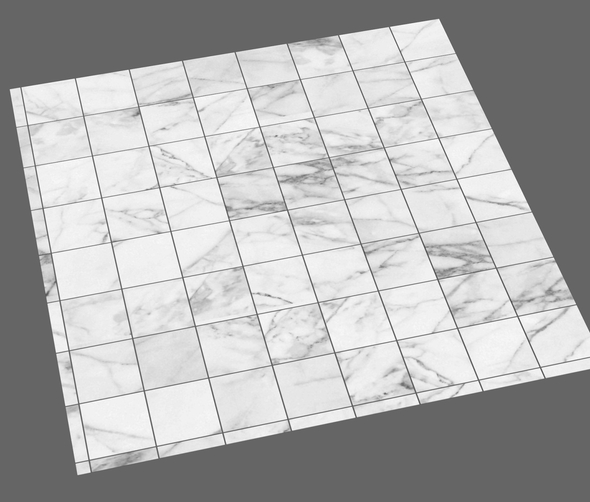

На сайте c 05.11.2015
А как-то можно плитку с помощью мультитекстуры сделать по аналогии с паркетом?? Загружаю несколько плиток, но на геометрии только одна тайлится. С деревом все работает, те же действия применяю с плиткой, не работает. И не понимаю, меняется так-то только размер плашек флор генератора, а текстура не ложится. Не могу понять почему
Попробуй модификатор MaterialByElement и Random Distribution укажи число разных плиток

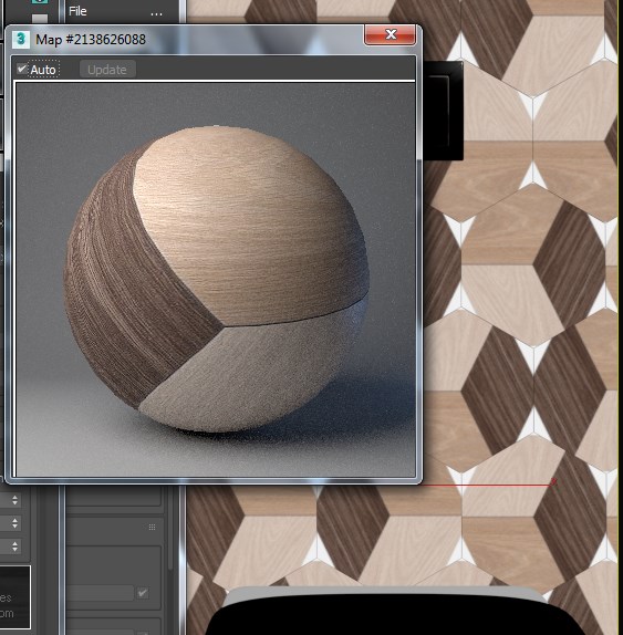

На сайте c 23.04.2009
Подскажите пожалуйста ,как правильно нанести текстуру шестигранника с помощью Флоргениратора ?

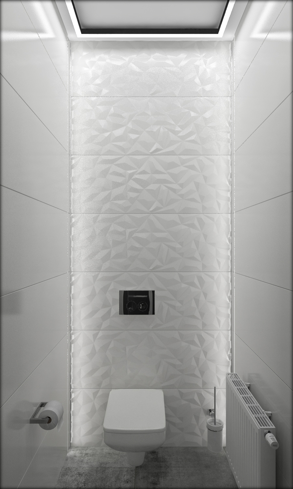

добрый вечер нужно смоделировать такой кафель, кто поможет советом, как это сделать?
а как надо?

Цитата yujhtyuhjhiki:
как это сделать?
Вот один из исключительных случаев, когда придётся поработать.. руками.
Наверно не вовремя, но я моделил эту плитку
