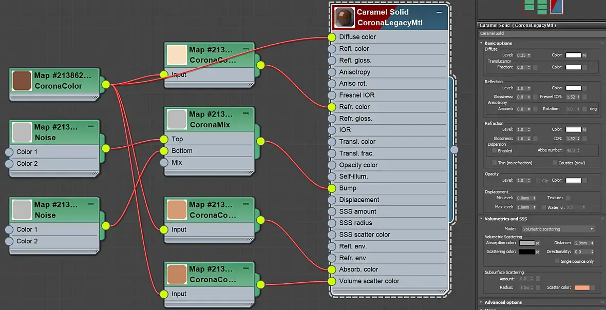

Спасибо. Но у меня почему-то нет материал лайброри) может есть скрины настроек каких нибудь?
На сайте c 19.02.2011
Сообщений: 4211
Firdavs1987east, так и быть, лишу вас удовольствия настроить это самому -
На сайте c 27.12.2016
Сообщений: 211
Спасибо большое!
