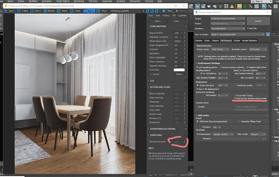

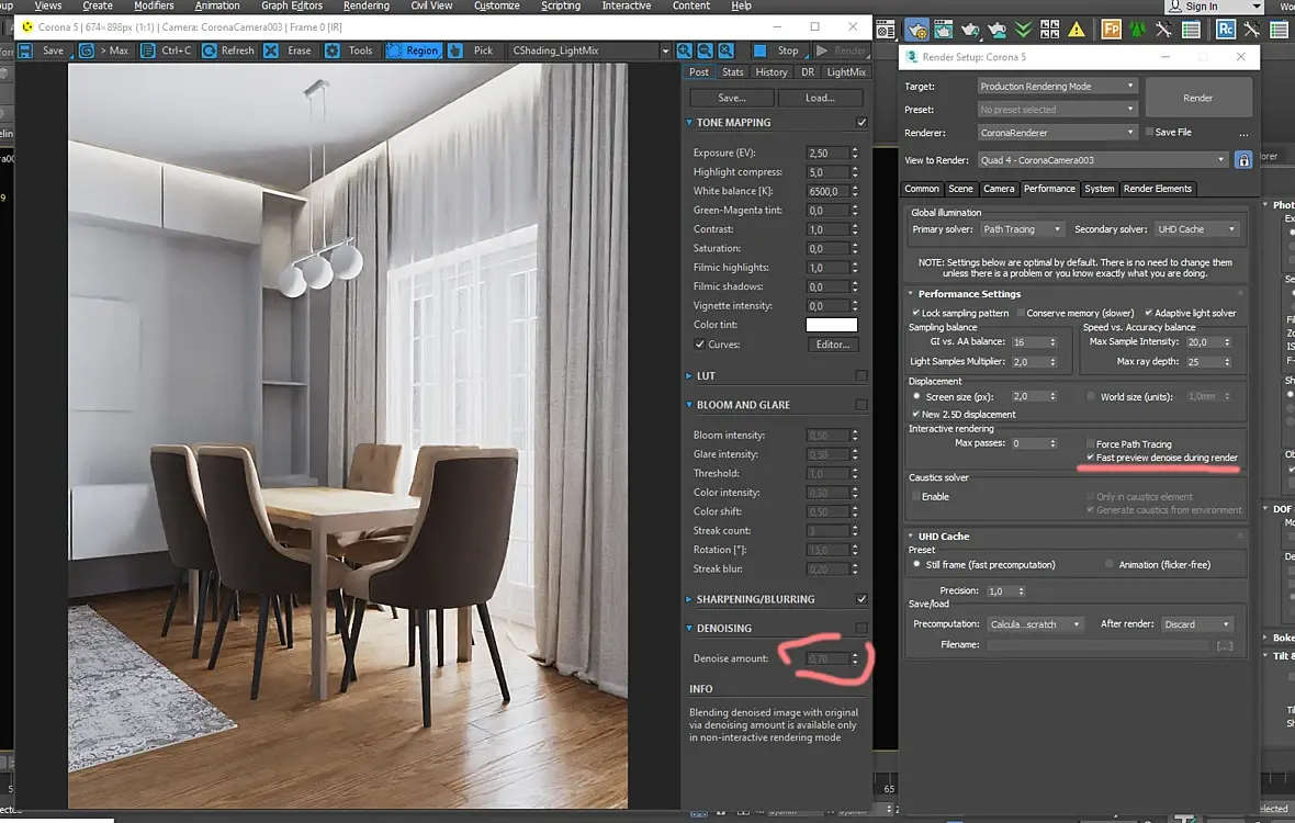

Привет всем, кто-нибудь знает, в 5 кароне убрали возможность регулировать силу денойза при интерактивном рендере? может ее перенесли куда?
На сайте c 12.12.2013
Сообщений: 96
Так то в интерактиве регулировать и нельзя было. У меня в 3 тоже нет.
Сообщений: 4797
ничего не убирали, просто выберите в настройках high quality denoiser, а гпу денойзер отключите и будет точно также как в прошлых версиях

разве галка Denoising не должна быть включена для управления этим параметром?

Выбрано corona high quality но в интерактиве не могу регулировать силу денойза. Может быть в интерактиве нельзя ее регулировать о чём выше и написали?

ниже INFO прочитайте (если сложно в транслейтор киньте) если и это сложно - переведу я вам.
ИНФО:
Смешивание обработанной картинки(дэнойзнутой) и оригинальной (с шумами) - это доступно только если вы не находитесь в интерактивном режиме..
Сообщений: 4797
freys2011
денойзер работает после остановки рендера, когда завершит свою работу тогда можно крутить его силу, так всегда было. новый гпу денойзер работает во время рендера на видеокарте не влияя на время рендера, но он сильно мылит картинку его рационально использовать на финальных этапах, на тяжелых сценах где шум в первых пассах чистится медленее чем срабатывание денойзера

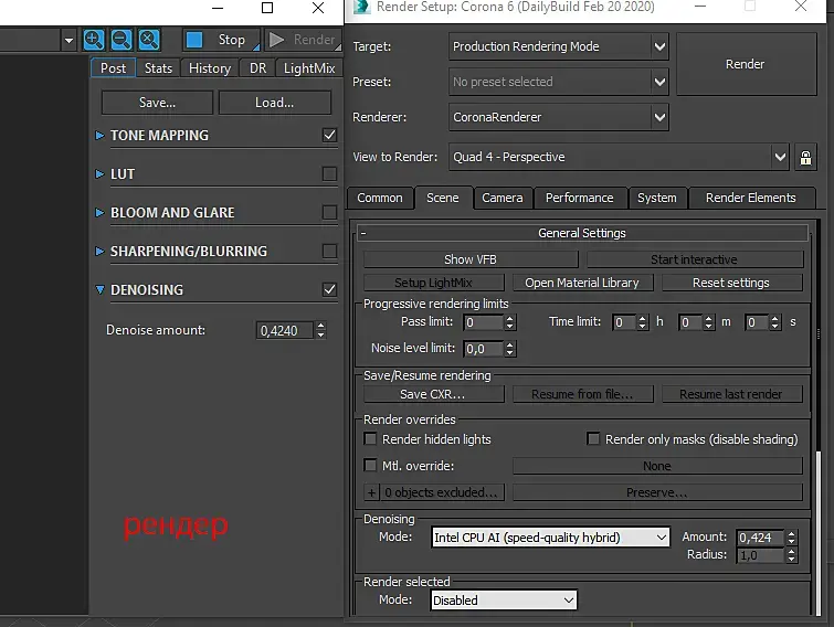

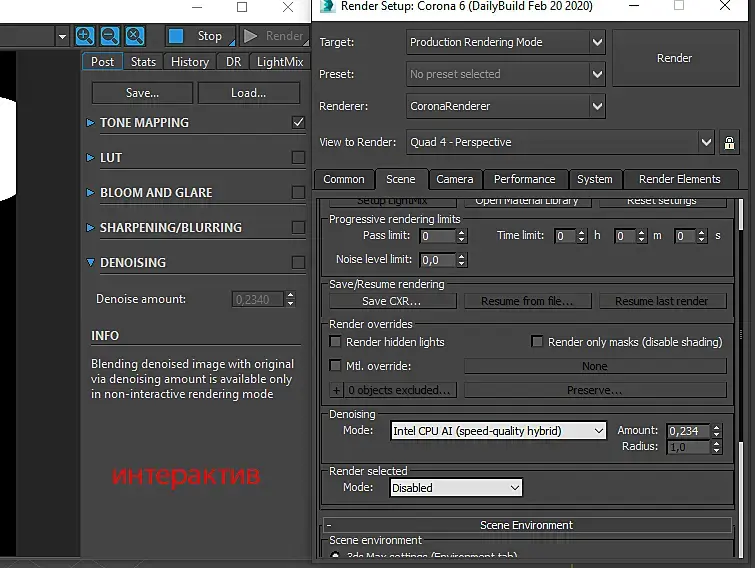

Сейчас сижу на 4 версии.
Инфо: Blending denoised image with original via denoising amount is available only in non-interactive rendering mode.
Как это вы делали на 4ке?

В 4ке я пробовал так делать, когда она еще была в тестовой версии без кряка, эти сборники выкладывали дейли билд вроде. А так, сидел на 3й кароне, сейчас просто лицензия на пк стоит, вот и решил узнать так это, или нет...

это я понимаю,у меня 4ка когда стаяла, там можно было крутить в интерактиве, в 5 эту функцию убрали. А когда он на всю включен неудобно и к тому же финлаку я рендерю с intel ai denoising. По мне он мягче работает, ладно спасибо всем кто ответил.
Возможно на дейликах это и было (хоть и сложно представить как), но в стабильном релизе четверки такого нету точно, я сейчас ее юзаю. Да и вообще ни в одной стабильной версии я ни разу не видел (а пользую я корону еще со времен 6-й альфы), чтобы можно было бы настроивать денойзер для интерактива, только в 3-й версии появился nvidia denoiser и с тех пор не было никаких изменений по этому поводу.
