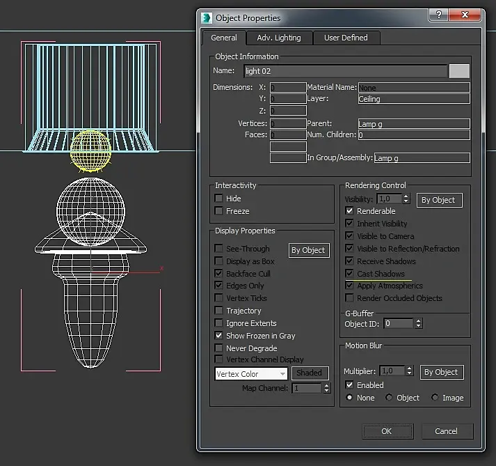

Уважаемые, вопрос такой: как убрать тень у источника света? Почему заблокирована включенной галочка «Cast Shadows»?

Эта галочка отвечает за отбрасывание теней самим объектом.

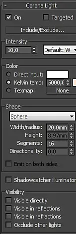

Если Вам надо, чтоб сам ИС не отбрасывал тень, то это здесь
Occlude other lights

olga-z - ну вон ту кнопочку вверху отожмите, которая "By Object"

Да. Нужно, чтобы ИС не отбрасывал тень. Эту галочку я перевела совсем по-другому(... Но при отключении Оcclude other iights ситуация не меняется.
Правильно я понимаю, что эти серые пятна на стене - тени от источников света?
Это не делает доступным «Cast Shadows»:
Да, мне нужно отключить тень от источника света.

вся панель разблочится вроде бы если ткнёте в "by object" просто. или галку rendereble снимите и снова поставьте
При нажатии «By Object» кнопка меняется на «By Layer»:
«Cast Shadows» по прежнему заблокирована.
Сообщений: 10500
.Kin у источников света эти опции в принципе недоступны никогда и никак
Ммм.. Хорошо. Спасибо! Буду знать)
и в мыслях небыло, что это источник света выделен))) думал геометрия)
Цитата olga-z:
Источники света отбрасывают тени? Как можно убрать тень?
подумайте, тень же от объекта только может быть, значит надо исключить его из ис... или это просто иеска такая у вас, что конечно вряд ли... не видел таких
Да вот я не могу пока разобраться в этом вопросе) Если ИС не дает тени, что за серые пятна на стене... (Картинку прикрепила два раза выше в сообщениях)

Цитата olga-z:
смотрите по лайтлистнеру, можете скрывать объекьы в сцене по очереди из очевидных(например геометрию лампочки) удалите и верните - гляньте результат... смотрите нет ли сомосветящихся. и да, unhide all чекните
