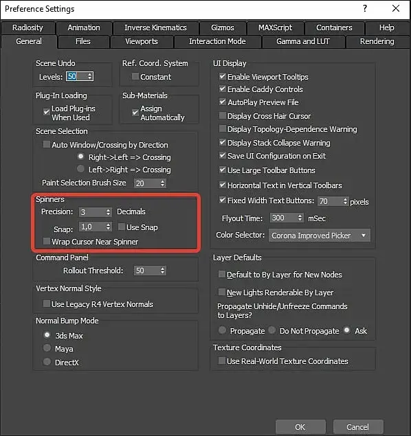

Может кто сталкивался, когда вбиваю значение после запятой она сбрасывается на 0, и если использую инструменты в edit poly, например когда использую extrude ставлю десятичное значение оно становиться целым, значение от 0,1-0,9 вообще поставить не могу и остальные всегда сбрасывается на целое.
На сайте c 09.06.2009
Сообщений: 93
Customize > Preferences > General > Spinners. Ставить precision на 3

На будущее. Вдруг кому-то снова понадобится. Убрать галочку с Use Snap
