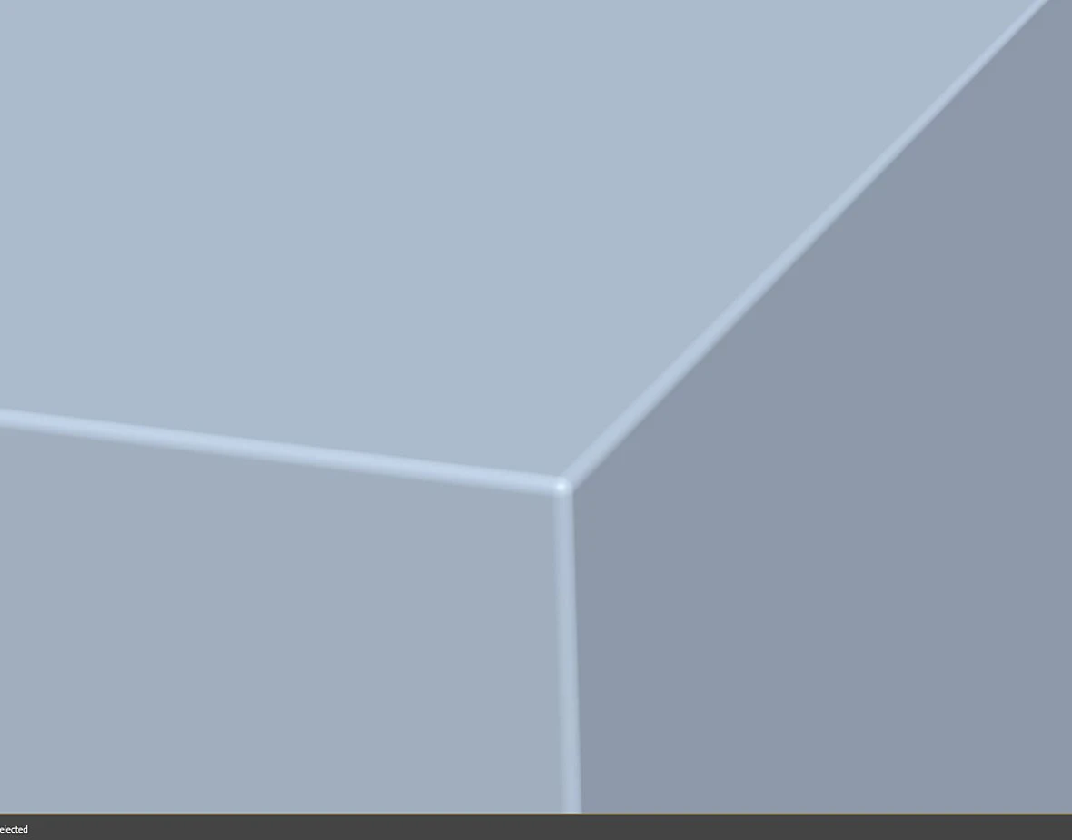

Во время работы заметил не приятную вещь. Если имеются ребра, то при применении Chamfer получаются искажения плоскости и при рендере вылазят неприятные "тени", причем только при Chamfer с закруглением краев, если без скругления, то все хорошо и ровно.
Тот же результат, если после применения Chamfer сделать Connect или SwiftLoop. Применение Auto Smooth проблему решает, но убирает закругление с Chamfer (он становится не плавным, а резким). Как быть с такой ситуацией, как ее вообще можно решить? Пробовал разные способы, наиболее удачный был - применение сперва Chamfer без скругления, а на него уже со скруглением второй Chamfer, что дает лишние полигоны и не думаю, что является оптимальным решением.

Грустно, что такие базовые вещи вам непонятны.
Ищите и смотртие, что такое группы сглаживания.

Понял, пошел разбираться дальше, понимаю куда копать.
Зависит от модели, но по большому счету это и является оптимальным решением т.к. создаёт поддерживающие лупы.
Это если модель не может обойтись шейдерными фасками.
P.S. В последнем максе добавили модификатор weighted normals. Еще есть такой скрипт

Он же о другом. Чамфер бесит и меня тем, что группы сглаживания объединяет по умолчанию с тем, что есть на полигонах уже.
Оказалась хорошая вещь, работает скрипт.
Согласен, что чамфер все косячит с группами, но и решение оказалось не таким сложным, я и не подумал о нормалях и группах сглаживания.
Спасибо вам за помощь!

Вопрос конечно уже решён, но для следующих читателей добавлю.
Ну как же о другом, когда группы сглаживания контролируют нормали. И без поддерживающих лупов одними лишь группами сглаживания невозможно добиться "правильного" сглаживания чамфера с основными полигонами.
Для этого добавили галочку Smooth to Adjacent, но её эффект пропадает при дальнейших телодвижениях с геометрией. Для этого же добавили и Inset в том же чамфере.
Учитывая кол-во ваших моделей, вы наверняка всё это знаете. Возможно мы даже говорим об одних и тех же вещах разными словами.
____
Конечно, нужно понимать как работают смусгруппы и использовать их, это вещь важная. Но флаг группы это просто вкл/выкл, и при её включении у полигонов будет усреднённая нормаль, что для сглаживания таких фасок не подходит.
Поэтому либо weightened normals, либо поддерживающие лупы и усреднённые нормали.
Я учусь и выкладываю, получаю Free и иду дальше, у меня еще много много будет бесплатных моделей. Зачем их хранить у себя и никому не давать, пусть пользуются, пусть так же учатся.
Но поддерживающие лупы, и группы сглаживания знаем конечно. Просто особо ими не пользовался, пока хватает автоматического сглаживания. Но вот сейчас встал вопрос ребром и пришлось с ним уже до конца разобраться. Спасибо.

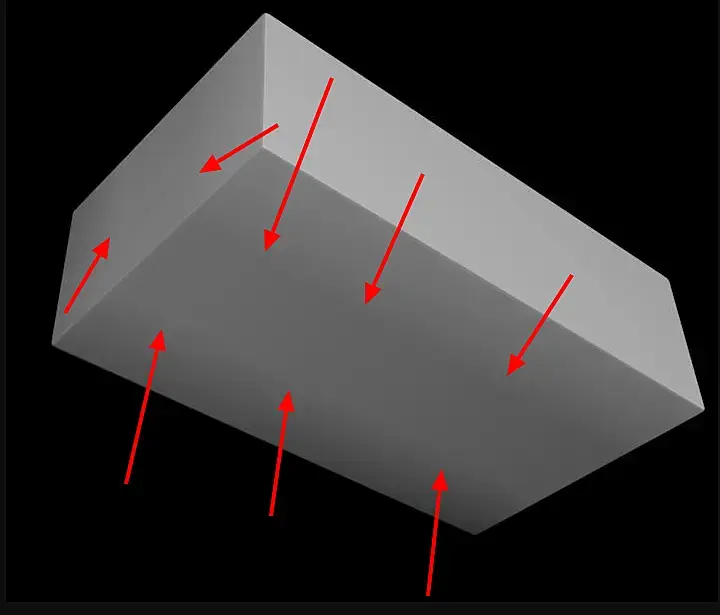

A_shelekhov Не привязывайте свои знания о 3д к конкретной программе. Посмотрите основы вот тут https://youtu.be/PMgjVJogIbc
Там на канале ещё несколько полезных видео.

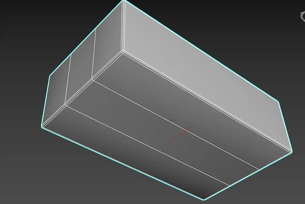

Если нужна не большая фаска, до 2 мм, советую попробовать такой алгоритм: делаем  квад чамфер с двумя итерациями и острым углом, потом выделяем ребро на углу и удаляем. Получается довольно симпатичная фаска и шейдинг не портится.

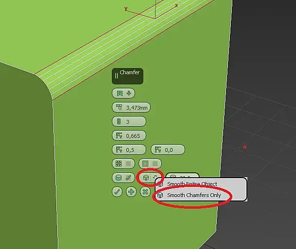

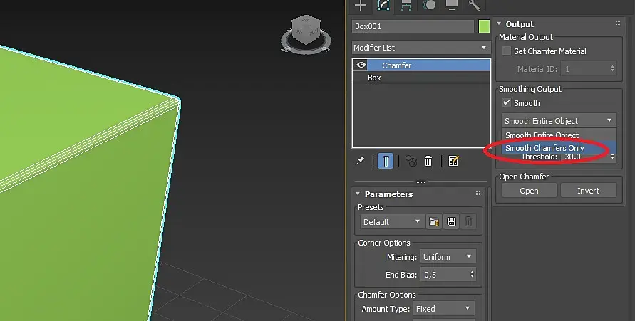

Вы когда накидываете Chamfer, выбирайте вот этот пункт.
